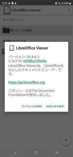

Amazonでは、アプリの問題として受け付け却下となりました。
LibreOffice Viewerの話でしょうか?

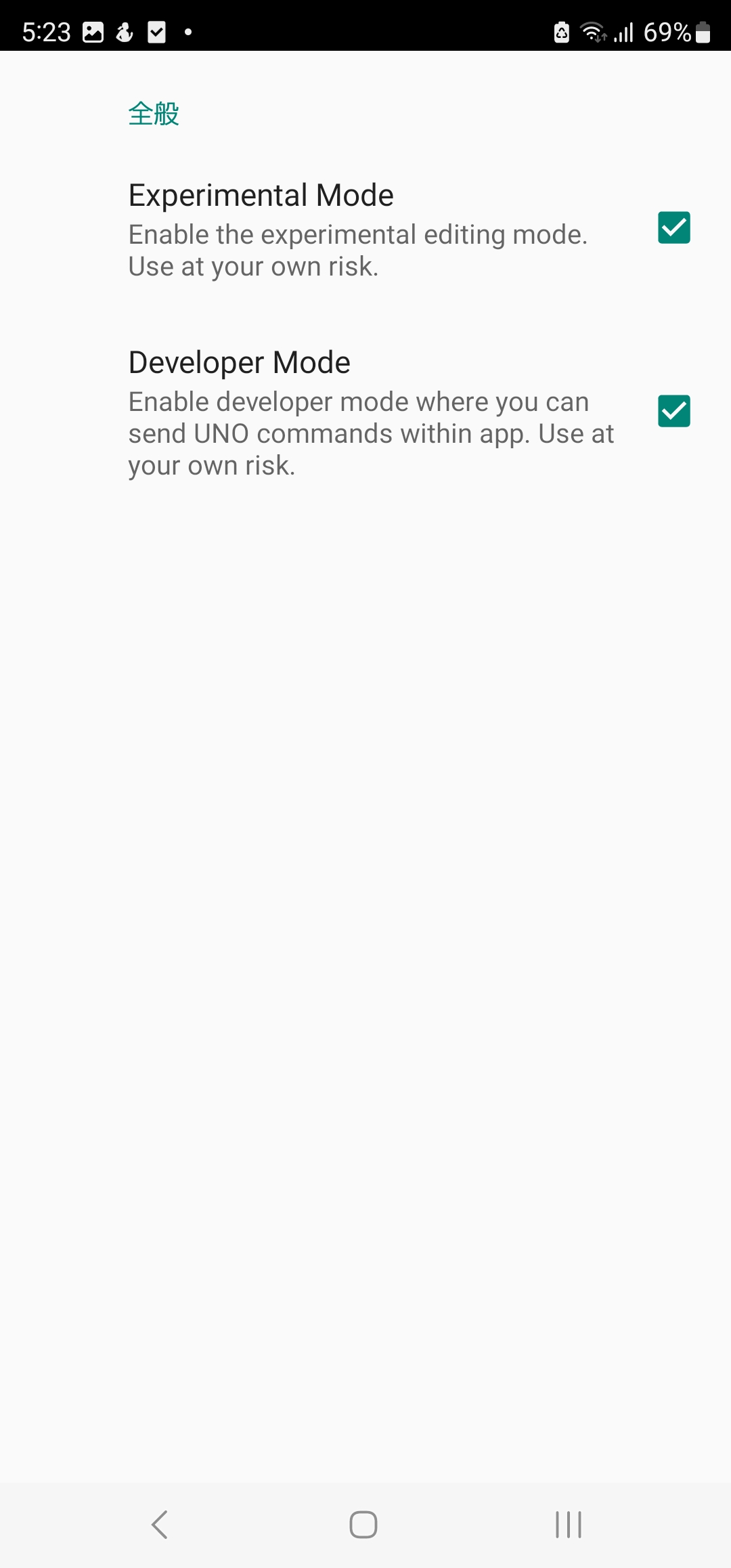

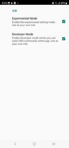

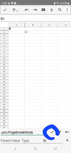

設定でExperimental ModeとDeveloper Modeにチェックを入れます。

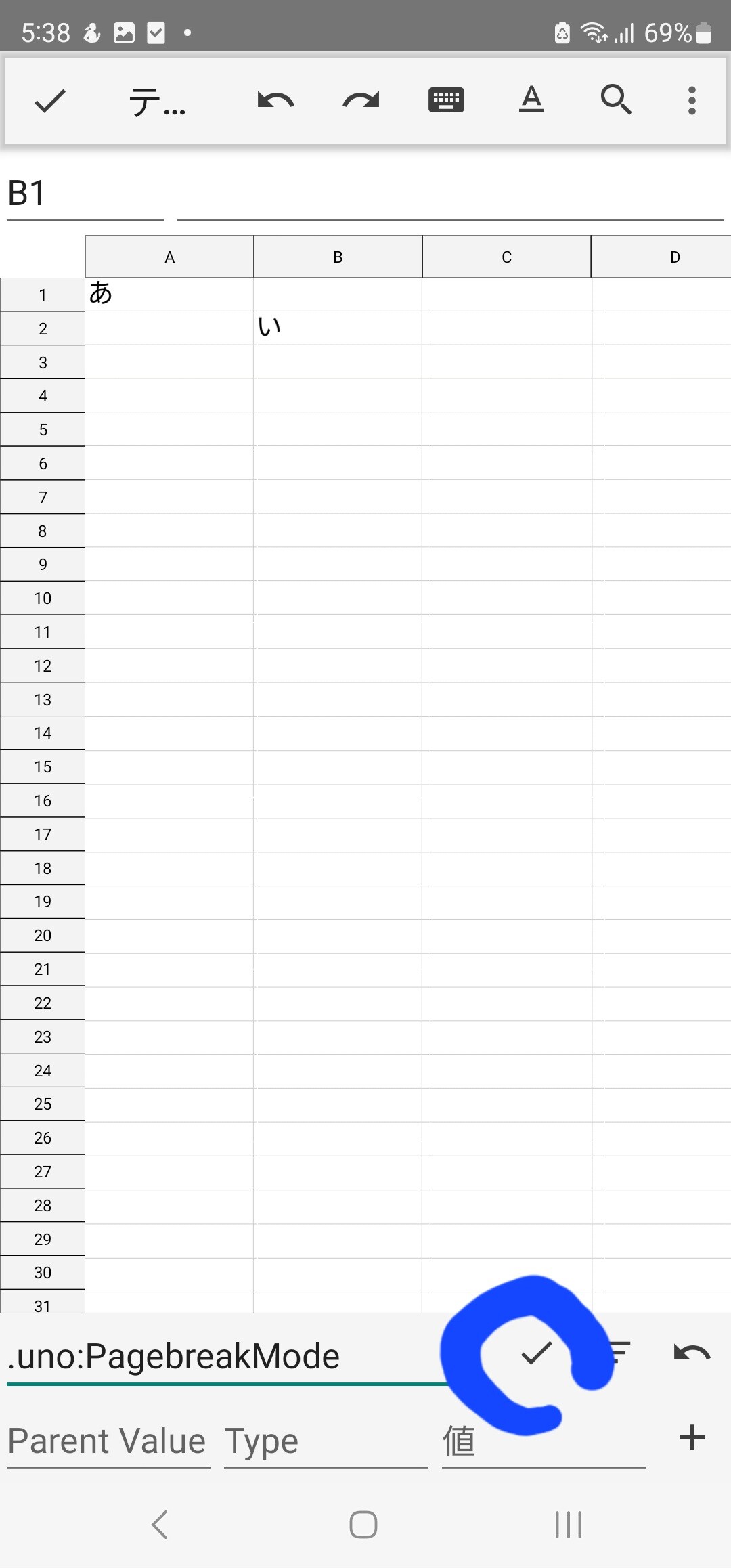

Send UNO Cmdを選び、
UNOコマンドの欄に「.uno:PagebreakMode」と入力してチェックマークを押すとコマンドが実行されます
ちなみに標準モードは「.uno:NormalViewMode」のようです。
sabr0様
いつもアドバイスをいただきありがとうございます。
何分初心者レベルですので不明なことが多くあり、調べておりました。
たぶん???
詳細>オプションの機能
・実験的な機能を有効、、、
・マクロの記録を有効、、、
だと思うのですが、不安定な可能性などあるようで二の足状態です。

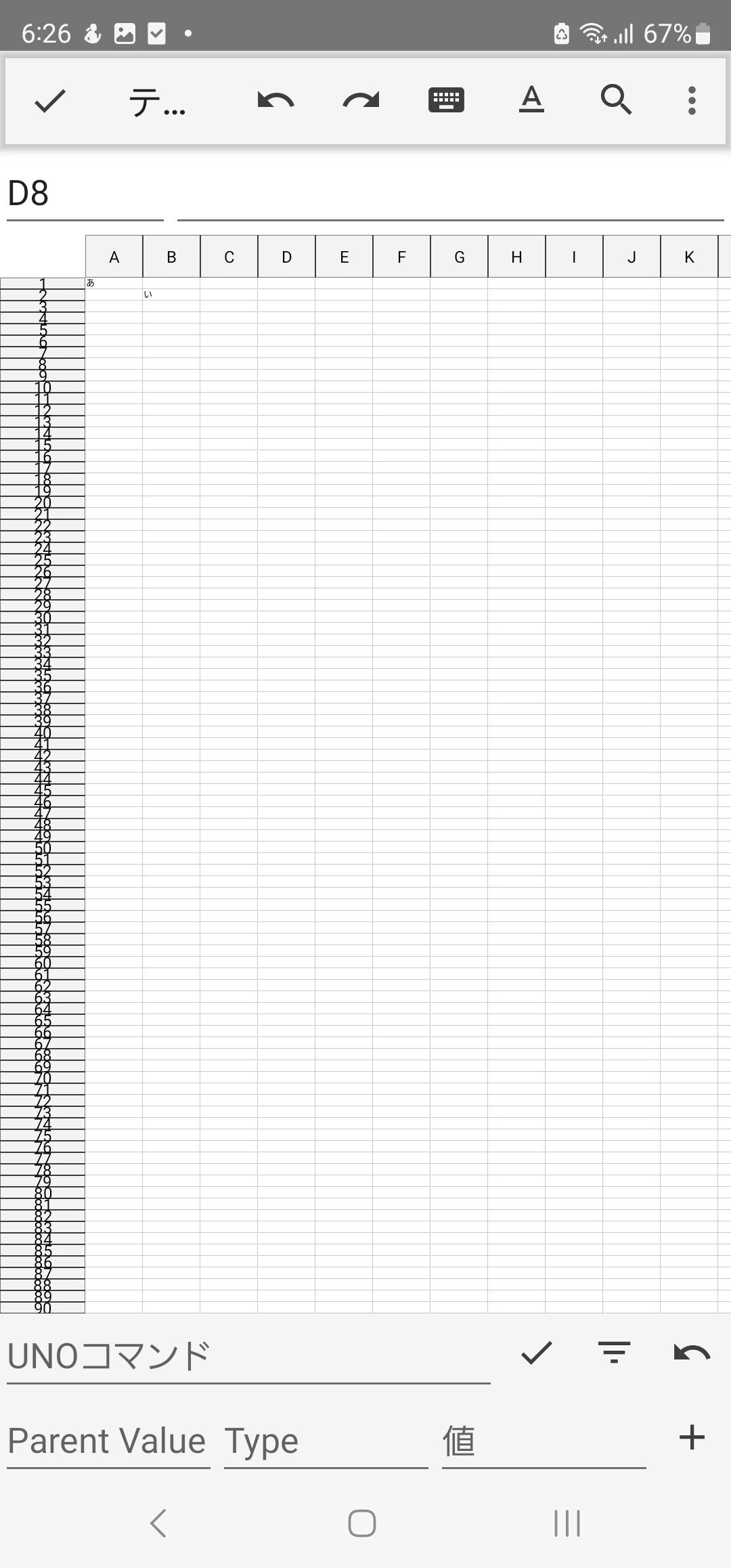

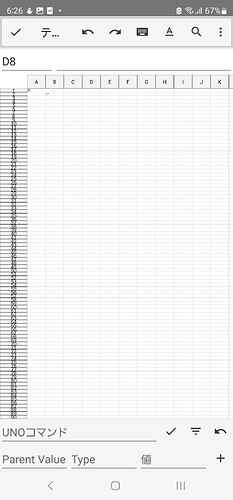

PCでは、行列見出しの表示を隠して保存していますが、タブレットではなぜか表示されます。
せめて、これぐらいは改善できればよいのですが、、、
