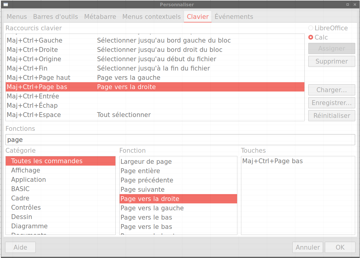

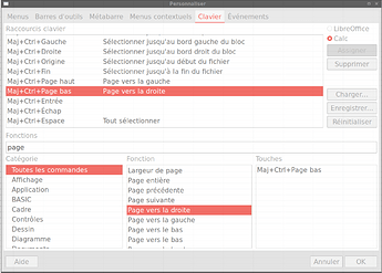

si je comprends bien, vous souhaitez faire défiler d’une largeur d’écran l’affichage de votre document.
La difficulté vient de ce que les raccourcis de Calc modifient la cellule sélectionnée et non seulement l’affichage à l’écran.
J’ai essayé en affectant un raccourci à la commande Page vers la droite, ce qui a pour effet de sélectionner une cellule tout à droite de l’écran et non au bord gauche du nouvel affichage.
Voir capture d’écran jointe
Pour piloter l’affichage, je pense −sauf erreur, qu’il faudrait “intercepter” par programme les événements sur les fenêtres gérés par le système d’exploitation. Je suis bien incapable d’en dire plus.
