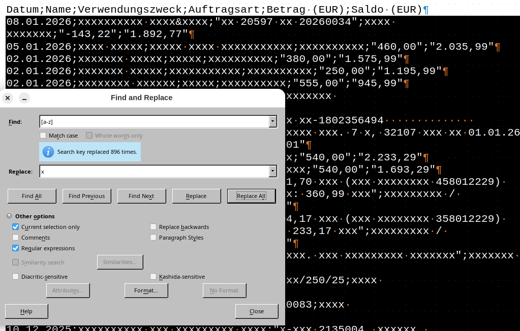

Ich wünsche gute Besserung, und dass Du Dich vielleicht dazu durchringen könntest, ein paar Zeilen von einer konkreten Textdatei zu posten. Wenn das alles vertraulich bleiben soll, kannst Du die Datei in Writer öffnen, Bearbeiten>Suchen&Ersetzen und dann:
Der Kontoauszug ist durch die geXten Buchstaben ohne jeden Kontext, enthält aber fast alle Informationen über die Struktur der csv-Datei. Was noch fehlt, wäre die Kodierung. Die war in obigem Beispiel “Western Europe (Win1252/Latin1)”.
Eine Lösung für Dein Problem könnte sehr viel einfacher zu bewerkstelligen sein, als hier ohne konkrete Daten länger darauf herumzukauen.
Datum;Name;Verwendungszweck;Auftragsart;Betrag (EUR);Saldo (EUR)
08.01.2026;xxxxxxxxxx xxxx&xxxx;"xx 20597 xx 20260034";xxxx xxxxxxx;"-143,22";"1.892,77"
05.01.2026;xxxx xxxxx;xxxxx xxxx xxxxxxxxxxx;xxxxxxxxxx;"460,00";"2.035,99"
02.01.2026;xxxxxxx xxxxx;xxxxx;xxxxxxxxxx;"380,00";"1.575,99"
02.01.2026;xxxxxxx xxxxx;xxxxxxxxxxx;xxxxxxxxxx;"250,00";"1.195,99"
Mein Kontoauszug hat also Semikolon-Trenner, deutsche Datumswerte, 3 Textspalten und zwei Dezimalzahlen in deutscher Notation. Die mittlere Textspalte und die Dezimalen sind durch Anführungszeichen begrenzt.
Mit 100 Zeichen ist die Größe der ersten und dritten Textspalte großzügig bemessen, die mittlere sollte auf 500 Zeichen ausgelegt sein.
