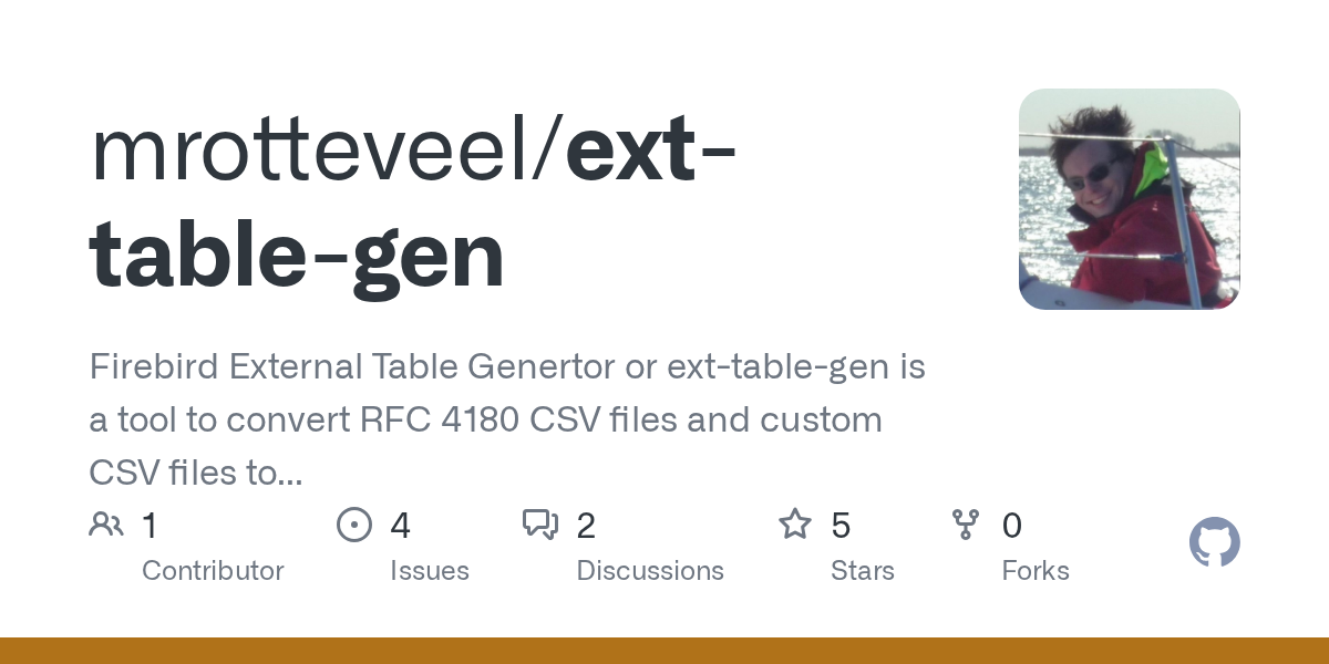

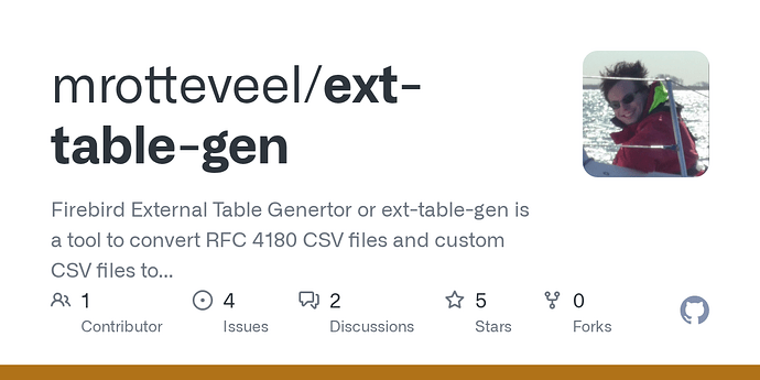

Für mich persönlich ist der Textimport nach HSQL, MySQL oder ähnlichen Datenbanken alternativlos. Firebird scheint das nicht zu können (oder ich kann es nicht mit Firebird).

Das scheint nicht an Dir zu liegen, aber da gäbe es wohl etwas von …
