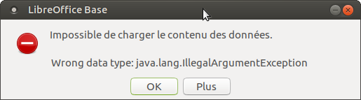

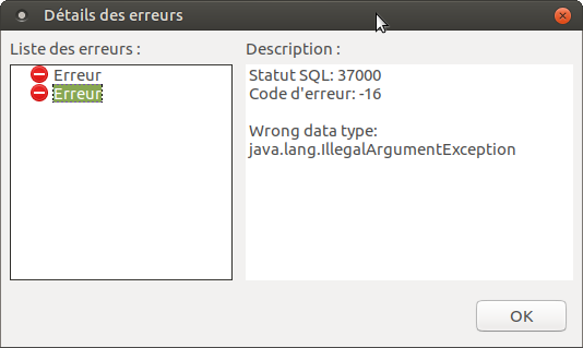

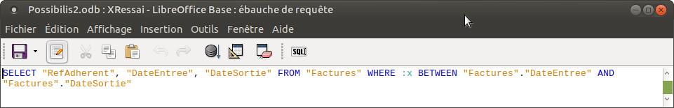

Bonjour, je souhaite sélectionner avec une requête la présence d’une personne sur une date précise. J’ai dans ma table une date d’entrée et une date de sortie. par exemple DateEntree=03/08/2019 et DateSortie=10/08/2019 et je veux savoir qui est présent le 05/08/2019. J’ai donc écris ceci " SELECT “RefAdherent”, “DateEntree”, “DateSortie” FROM “Factures” WHERE :x BETWEEN “DateEntree” AND “DateSortie” " mais une fois que j’ai saisi l’information "x = 05/08/2019 " j’ai le retour suivant dans une fenêtre LibreOffice Base " Impossible de charger le contenu des données. Wrong data type:java.lang.illegalArgumentException "

Je ne vois pas d’où vient le problème. Merci de votre retour. Eric

Il faut utiliser par exemple :
SELECT "DateEntree", "DateSortie" FROM "Table2" WHERE "DateEntree" <= :x AND  "DateSortie" <= :x

Bonjour, merci de ce retour. J’ai essayé votre formulation mais je n’obtiens pas le résultat escompté. Après différents essais je suis arrivé à mon résultat en inversant le supérieur en inférieur du X de la DateSortie sous la forme suivante " SELECT “DateEntree”, “DateSortie” FROM “Table2” WHERE “DateEntree” <= :x AND “DateSortie” >= :x " . Je ne comprends pas pourquoi mais cela fonctionne. Eric
