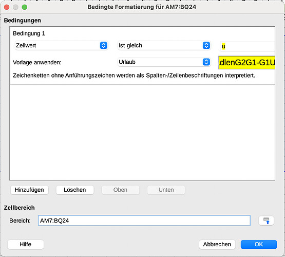

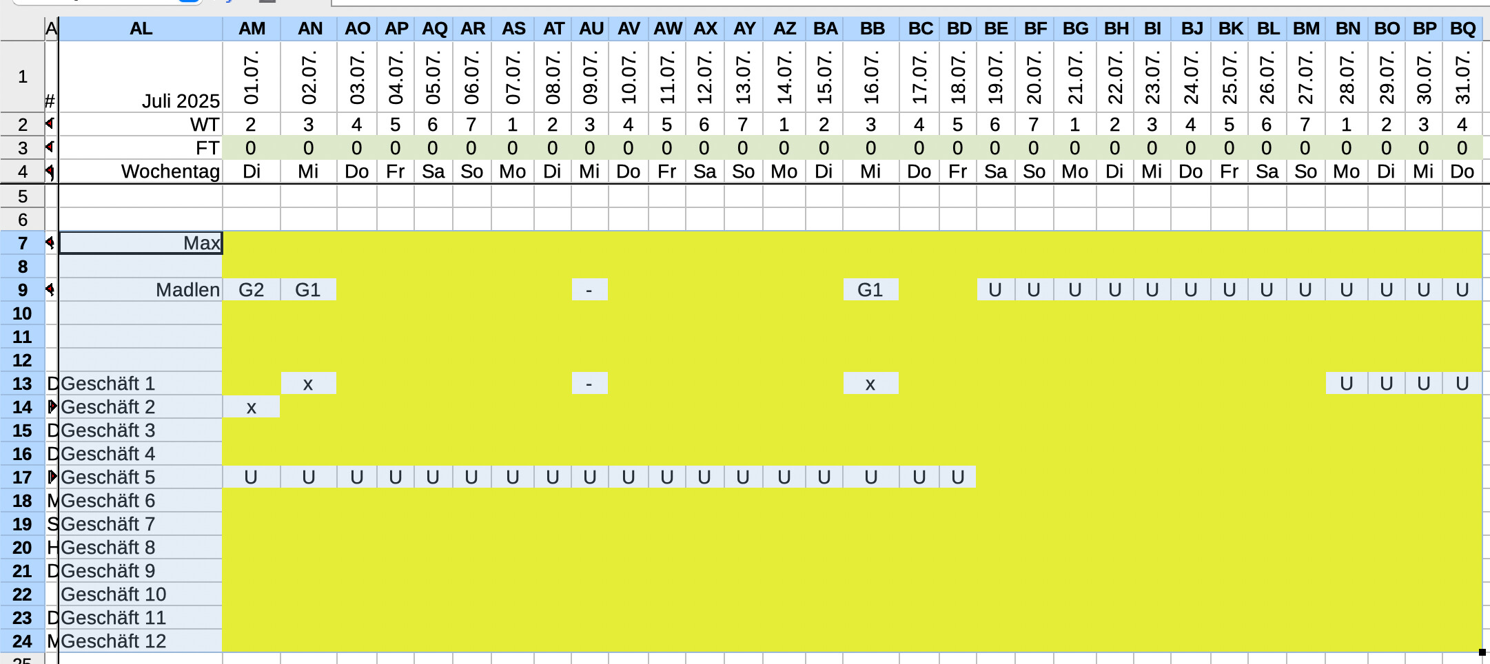

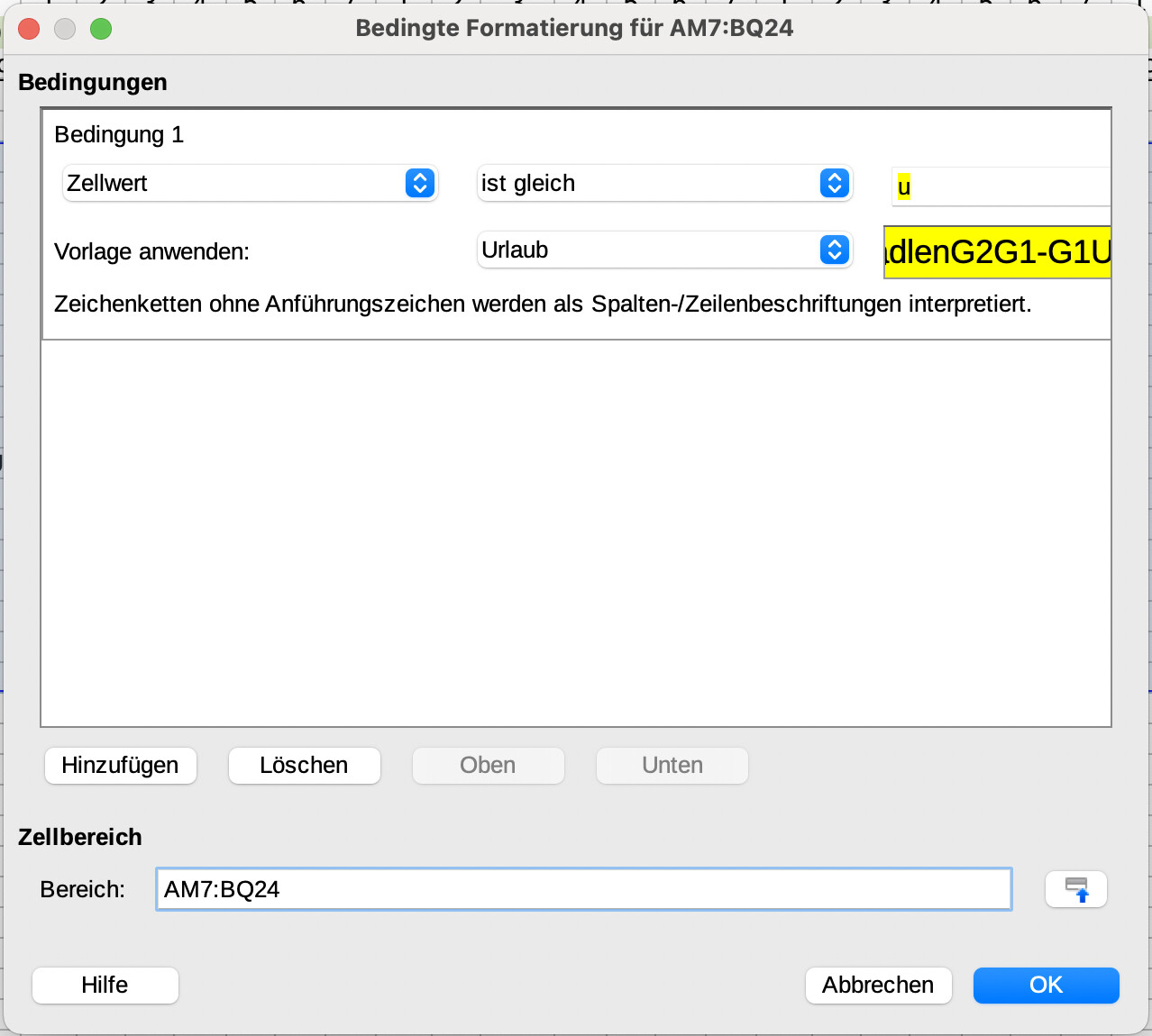

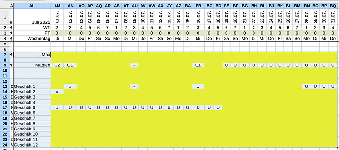

Habe nun sechs Jahre nach dem Originalpost ein ähnliches Problem, allerdings mit Text. Auch bei mir, ähnlich wie bei @PaulKern, wird die bedingte Formatierung invertiert. Folgendes möchte ich darstellen:
Ich möchte im Bild im Bereich von AL7:BQ24 alle ‘U’-enthaltende Zellen gelb formatieren. Dazu habe ich folgende Bedingungen festgelegt:
Zellwert ist gleich u
Vorlage anwenden: (meine heißt) Urlaub (basiert auf Formatvorlage Standard; Hintergrund gelb, Schrift unverändert).
Und ich erhalte:
  • alle leeren Zellen mit gelbem Hintergrund
  • alle Text-enthaltende Zellen mit weißem Hintergrund
    = alles invers.
Habe auch schon versucht, zunächst eine Bedingung festzulegen, die mit leeren Zellen gar nichts macht, und dann die Gelbfärbung der ‘U’-enthaltenden Zellen vorgenommen werden soll - jedoch ohne den gewünschten Effekt. Was mache ich verkehrt?
Vielen Dank an die Gruppe für die Hilfe und beste Grüße, Christian
@cicke ,
Text im Suchkriterium gehört immer in Anführungszeichen ("u")
