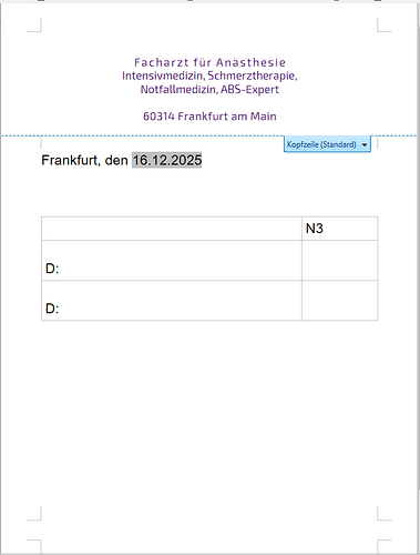

Writer Version 25.8.4.2, Kyocera M5526 cdw. Windows 11 x64.
Der Druck eines A6 Dokumentes wird stark verkleinert ausgegeben.
Die Seitengröße in Libreoffice ist auf A6 eingestellt. In den Druckereigenschaften ebenfalls A6. In der Druckereinstellung in Libreoffice wird aber A6 immer wieder mit A4 überschrieben.

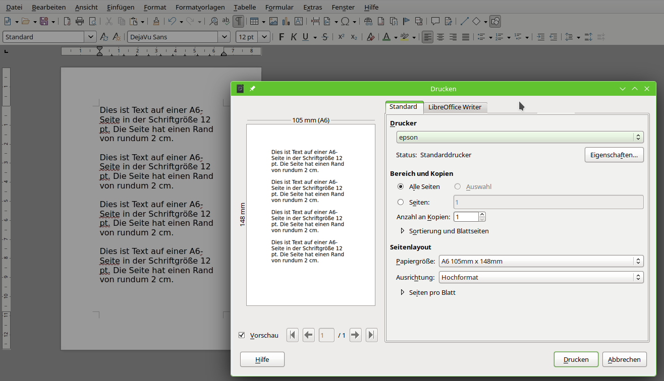

Ich habe das einmal versucht nach zu vollziehen - allerdings unter Linux, mit anderem Drucker und ohne den Ausdruck jetzt tatsächlich ablaufen zu lassen.
Zeige doch einmal in einem Screenshot den Dialog “Drucken”, der bei der Auswahl von “Drucken” auftaucht und dort dann zu dem Drucker die Eigenschaften. Da steht bei mir ein Reiter “Papier”.

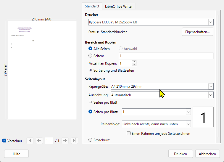

Das sind die Einstellung nach Aufruf. Hier fällt schon auf, dass das Layout nicht korrekt übernommen wird
Die Druckereigenschaften sehen bei mir völlig anders aus. Das liegt aber sicher am Treiber. Der Unterschied ist ja auch schon ohne die Druckereigenschaften zu sehen:

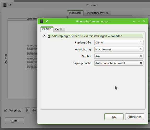

Bei mir kann ich eine entsprechende Ansicht nur erzeugen, wenn ich bei den Druckereigenschaften eingreife.
Hier ist dann die bei mir verfügbare Einstellung “Nur die Papiergröße der Druckereinstellungen verwenden” zusehen. Und da ich da standradmäßig A4 stehen habe versucht dann auch der Druckdialog das Ganze auf A4 zu positionieren.
Bei Dir steht auch im Druckerdialog
Druckformat → A4.
Vielleicht da einmal umstellen?
Danke, Ja Umstellen funktioniert leider nicht, es springt sofort wieder in die dargestellten Einstellungen zurück. Auch die Einstellung A6 im Layout wird ignoriert. Nur wenn ich in ein PDF Drucke erfolgt tatsächlich eine Ausgabe in A6.
Sorry, ich habe mich vielleicht missverständlich ausgedrückt. Die Layout Einstellungen und die Druckereinstellungen übernehmen und bleiben auch bei A6, nur LibreOffice Druckdialog bleibt bei A4 auch wenn A6 eingestellt wird.
