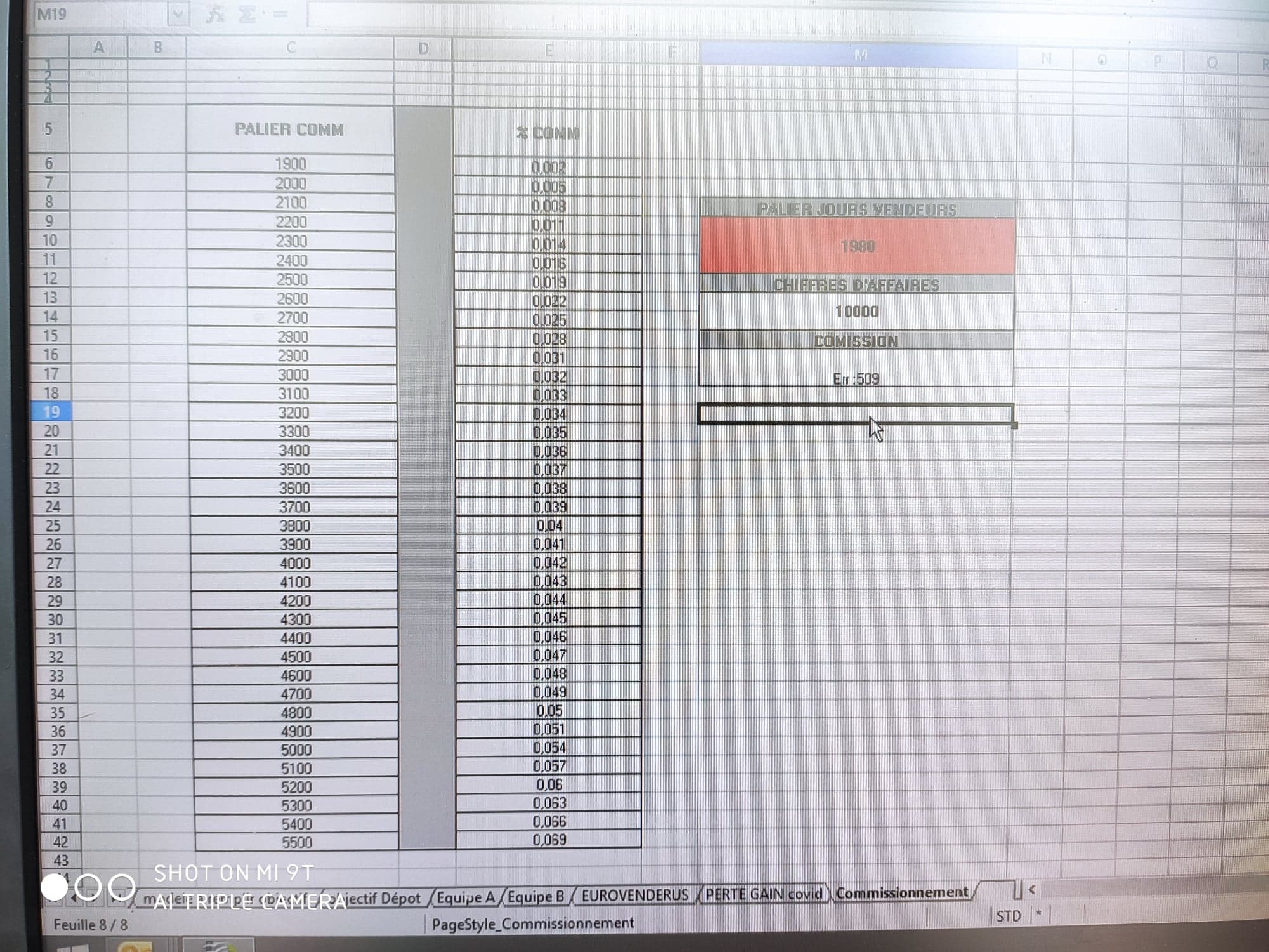

tout d’abord merci de votre réponse.
Je viens d’essayer la formule ci dessus et je n’obtiens le résultats que sur la première ligne de formule. dès que j’joute une seconde ligne "SI ET le resultat se transforme en 0 ou erreur. Je pense que n’est pris en compte que la multiplication et la première partie SI(ET(A1<M$9;M$9<A2) est occulté.
j’ajoute une capture d’écran.
pour faire plus simple avec un exemple chiffré.
Selon le palier jours vendeurs (M9) Le chiffre d’affaires M13 doit étre multiplier par un des pourcentage de la colonne E selon le palier correspondant en C.
Merci encore à vous
Bonjour @julien73540 pourquoi une copie d’écran et non un classeur. Faut-il que nous resaisissions tout cela pour tester ?
Cordialement
