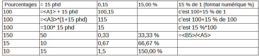

Je veux insérer un pourcentage dans mon tableau Writer.
Dans la bare de formule je saisi : =+ phd (tel que décrit dans la doc et j’obtiens la somme de mes cellules.
Dans la bare de formule je saisi : =| phd idem j’obtiens la somme de mes cellules.
Si je saisi le calcul de la diivision jobtiens le résultat de ce calcul…
Il faut que je saisise le bon calcul de mon pourcentage =(+-1)*100 phd pour obtenir mon résultat correct. Je n’ai cependant pas de “%” dans ma cellule.
Cette fonction marche t’elle ?
Quelle est sa syntaxe correcte ?
Comment obtenir le caractère ‘%’ à proximité de la valeur calculée?
Pouvez vous m’aider ???
Ma verion est 25.2.5.2 je suis sur Windows
Ma source pour le format de la fonction (A noté que je ne comprend pas pourquoi on obtiens 10.15 dans le résultat affiché pour moi 10 c’est 66% de 15 et 15 c’est 150% de 10…)

bonjour, ci joint un tableau pour préciser , pour modifier le format, menu tableau, format numérique:
Grand merci à tous les deux.
C’est ce que j’ai fini par trouver. Et ça marche :wink:
Par contre la fonction PHD n’apporte rien (Ou je n’ai pas compris sa syntaxe :open_mouth: )
Bon j’ai mon résultat…
