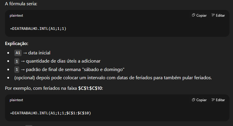

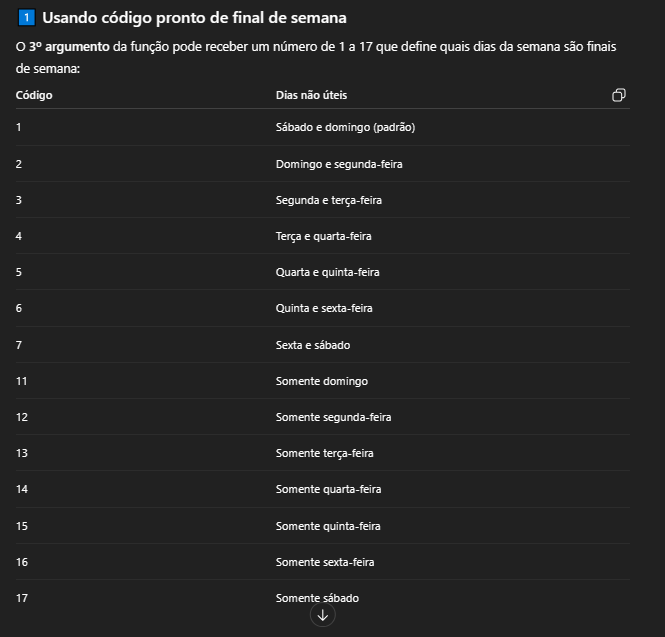

No seu caso se fosse dias corridos você poderia colocar =(exemplocomdataA1)+1 e formatar a celula como data, assim ele iria subindo os dias 1 a 1 corridamente, seu caso é outro, segue explicação:
Na sua planilha já apliquei as formulas, é uma questão só de ajustar os feriados!
Segue planilha, e espero que isso lhe ajude!

=VALOR(A1)
=DATA.VALOR(A1)
Veja: Texto para colunas.
Função VALOR
