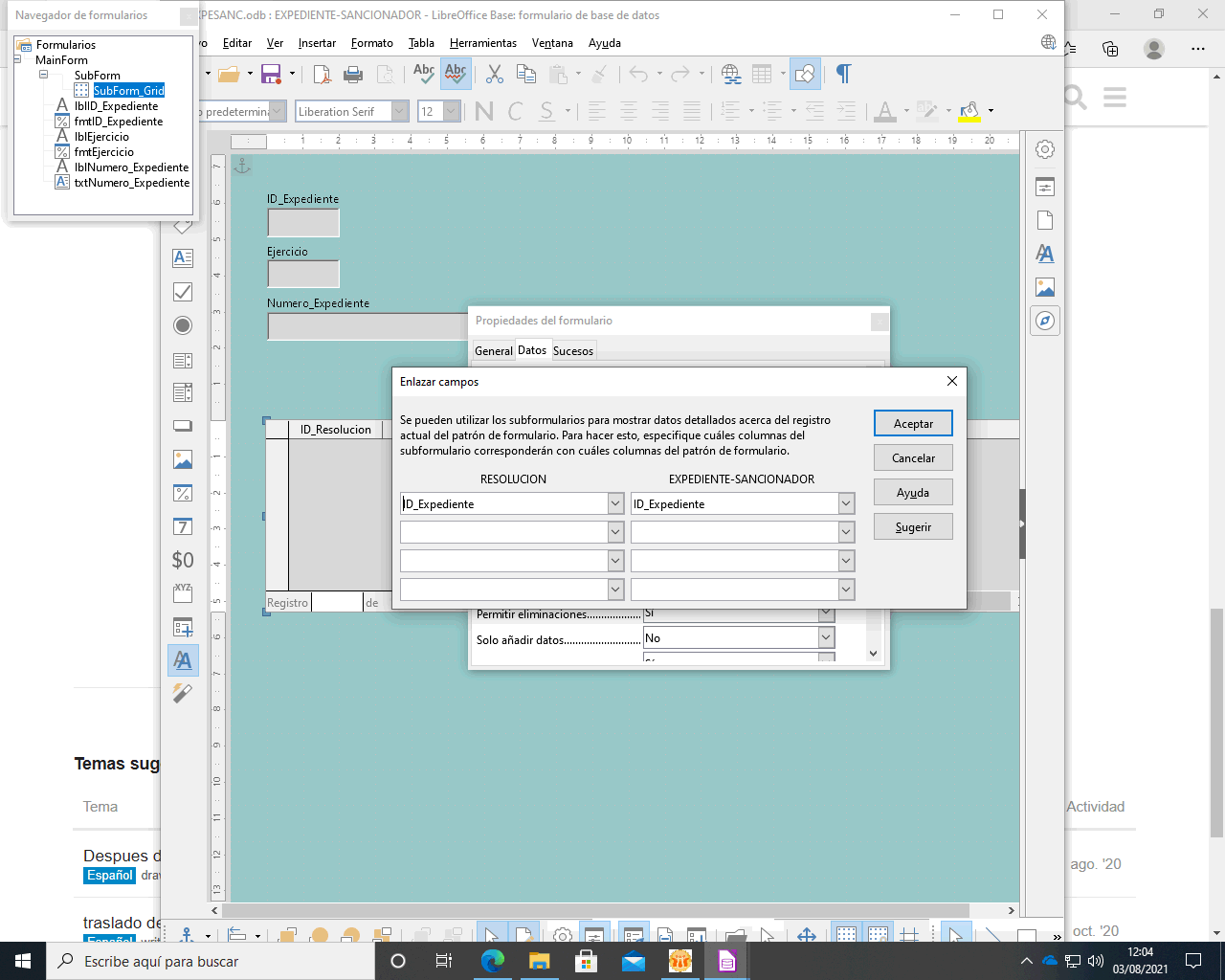

Yo creo que antes de liarte con macros y cosas de esas, debes hacer un buen diseño, bien meditado, de las tablas que necesita tu base de datos y las relaciones que tiene que haber entre ellas. El diseño hay que hacerlo de tal manera que ninguna información se repita en más de una tabla.
Por ejemplo, yo entiendo que en un expediente sancionador se pueden cometer muchas infracciones, pero según tu diseño esto no está reflejado (yo lo he hecho con una tabla intermedia, que permite añadir muchas infracciones a cada expediente y permite que la infracción se pueda unir a muchos expedientes) ¿quizá es lo que pretendes con los campos normas secundarias?
Si lo que pretendes es que una infracción esté cubierta por varias normas, lo que tienes que hacer es sacar las normas a otra tabla (y así podrás tener infinitas normas “secundarias” en cada infracción.
Si el hecho denunciado está en el expediente no debe estar en la infracción, que valdrá para varios hechos denunciados, porque claro, yo entiendo que se puede denunciar una hecho y se abre un expediente, pero la infracción no es propia de ese hecho (y de ese expediente)
Resumiendo, si haces un buen diseño de las tablas y las relaciones, seguramente no necesitarás muchas macros ni cosas especiales, todo se podrá hacer de manera sencilla con formularios y poco más. Te adjunto una imagen de como (sin conocer el caso en profundidad, claro) veo yo el diseño de partida. Por cierto, aunque no lo he hecho en mi diseño, por claridad, sería mejor reducir el nombre de las tablas.
