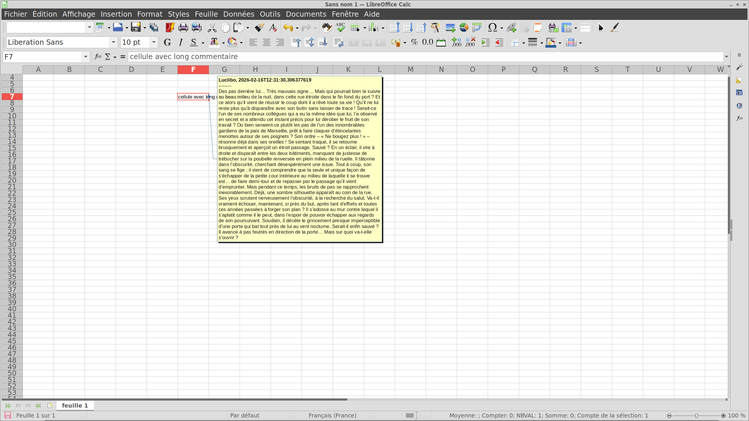

je ne comprends pas. Ci-joint une capture d’écran d’un commentaire long, qui s’affiche entièrement au survol de la cellule : le cadre s’ajuste au contenu. Ce n’est pas suffisant ?

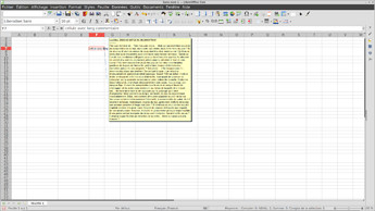

Effectivement, en redémarrant le PC, je retrouve une taille normale. Les commentaires restent encore la meilleure solution, même si j’aurais préféré une fenêtre pop-up.
