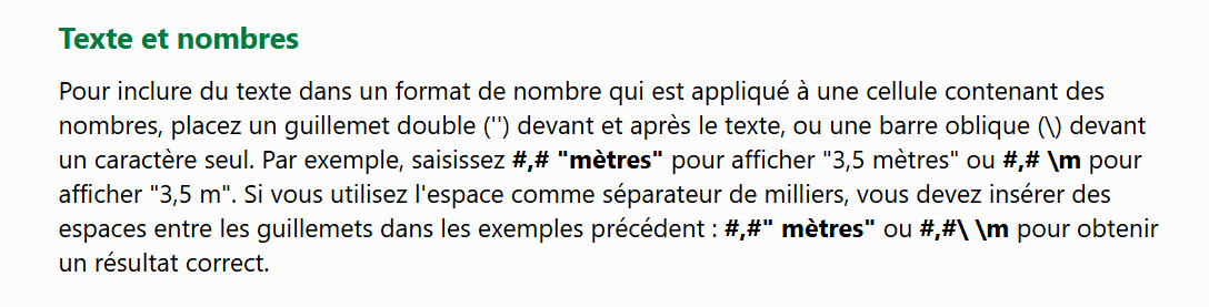

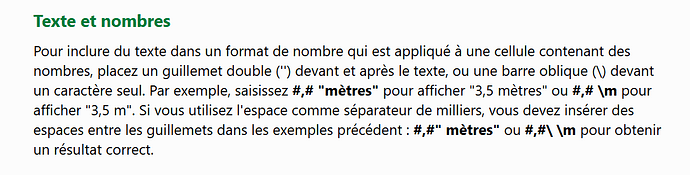

Codes de format numérique
Merci pour votre réponse, mais pour avoir le format code, où dois-je et où puis-je le trouver?
C’est pour les autres fois quand j’aurais à le faire.
Merci
Formater les cellules (Ctrl+1)
