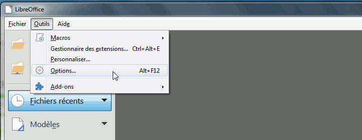

Au lancement du centre de démarrage (sans document ouvert) en français tu as ceci :
L’entrée Options
est donc la 4ème et reconnaissable par la roue dentée symbolisant les paramètres.

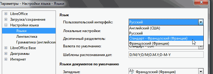

Puis :
Les Paramètres linguistiques
sont donc la 3ème “branche” du “treeview” à gauche, et c’est dans la première entrée Langues
qu’il faut modifier la première liste déroulante : Interface utilisateur
En russe, pour repasser en français tu dois a priori sélectionner ceci (tu peux avoir plus ou moins d’entrées dans la liste selon ce que tu as instalé) :

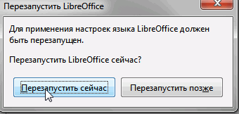

Après avoir modifié l’option il faut redémarrer LibreOffice en choisissant cette option :

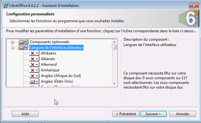

Pour que la langue soit affichée dans les options il faudra peut-être l’activer lors de l’installation. C’est aussi possible après coup en modifiant l’install (par ex. avec Windows> Paramètres> Applications> LibreOffice> Modifier. Il faut “griser” la langue concernée (par ex. l’anglais dans la copie d’écran ci-dessous mais pour toi cela devrait être le français) :
