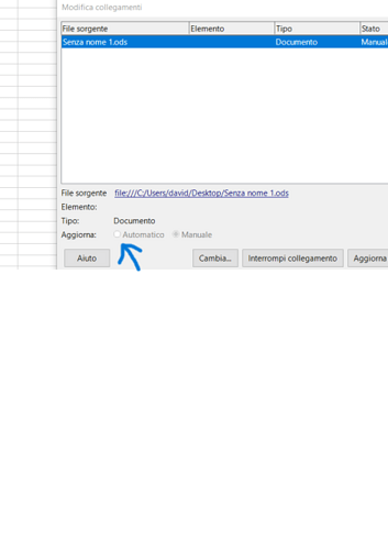

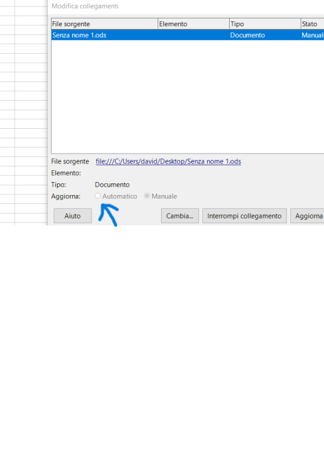

Avrei bisogno di un aiuto in quanto, avendo 2 fogli di lavoro con collegamenti di celle uguali tra di loro (A1 foglio 1 file pippo = A1 foglio 1 file Pluto) non riesco andando su la voce “modifica” del menu ed entrando nella apposita sezione “collegamenti file esterni” ad abilitare l’aggiornamento automatico.
In pratica è impostato su manuale e se faccio “aggiorna” funziona la modifica della cella, ma non mi permette di mettere la spunta su automatico.
Come posso fare affinché si aggiorni automaticamente. Grazie
Allego foto di dove non mi fa mettere la spunta.
Aggiorna collegamenti durante il caricamento
Ho impostato tutto quello indicato per quanto riguarda la sicurezza ma non mi da la possibilità di mettere l’aggiornamento automatico

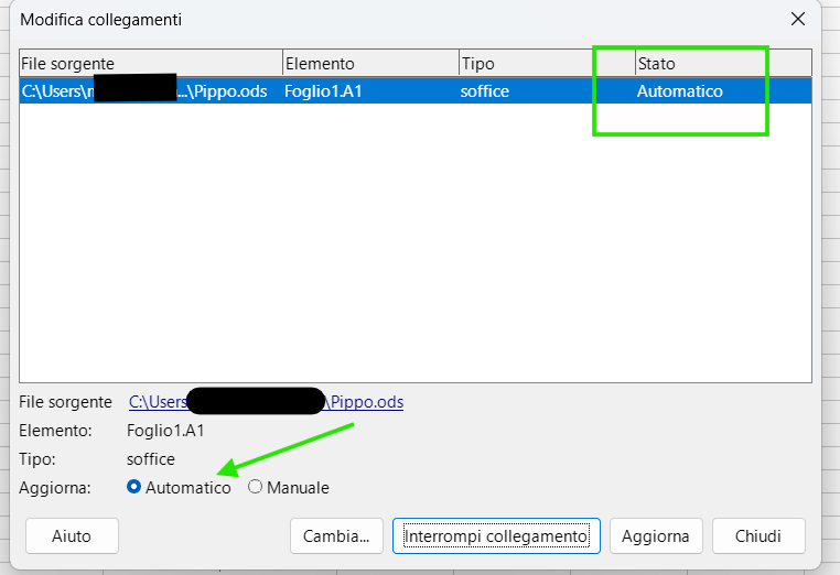

L’aggiornamento automatico viene definito solo per i collegamenti DDE Help - collegamenti a file esterni
Modifica la formula utilizzando la formula DDE(). Ad esempio se il tuo riferimento è la cella A1 del file pippo.ods nel file Pluto prova la formula =DDE("soffice"; "C:\Users\***\***\Pippo.ods"; "Foglio1.A1")
Vedrai che risulerà abilitato l’aggiornamento automatico

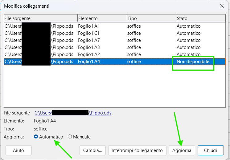

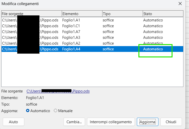

P.P.S.
se punta ad una cella vuota il collegamento DDE viene stabilito ma come “non disponibile”.
Occorrerà attivarlo uno volta per tutte con “aggiorna” e poi rimarrà attivo come automatico
