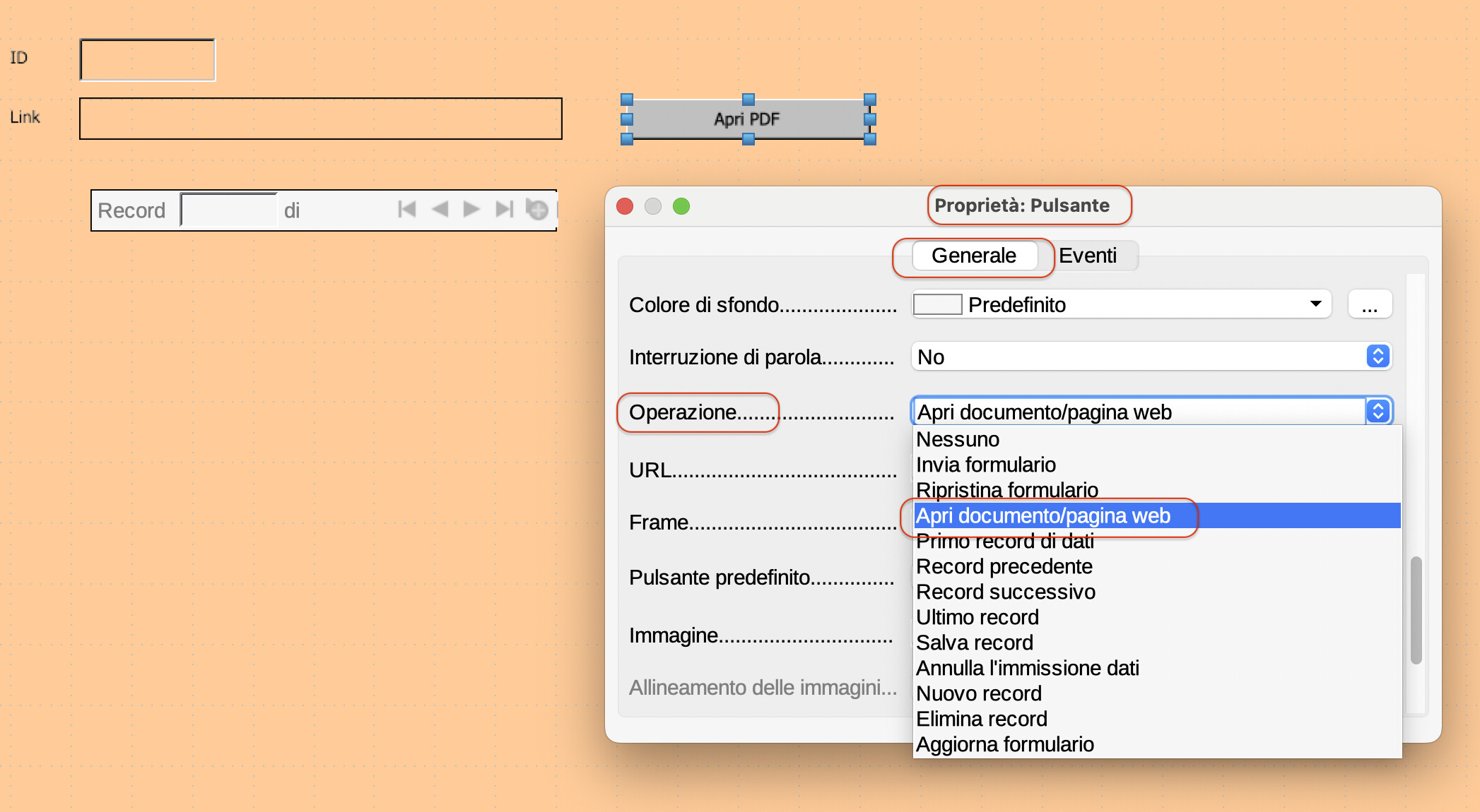

Ciao, se devi aprire un solo PDF, è sufficiente impostare in questo modo le Proprietà di un pulsante inserito nel formulario:
  • Operazione: Apri documento/pagina web
  • URL: il percorso per raggiungere il file pdf (es. : /Users/… /Desktop/prova.pdf
Se, invece, i file pdf sono uno per ogni record del database, occorre adoperare una macro, vedi allegato esempio.

In effetti, se non viene trovata nessura corrispondenza (basta una piccola differenza nel nome del file o delle cartelle e sottocartelle) la macro ha istruzione di non fare nulla:
if FileExists ( oTextBox.text) then
      oEv.source.model.targeturl=oTextBox.text
      openurlimm=true ' Do the programm when the file exists
      else
      openurlimm=false ' The file does not exist and do nothing
   end if
Inoltre controlla le impostazioni del pulsante :
