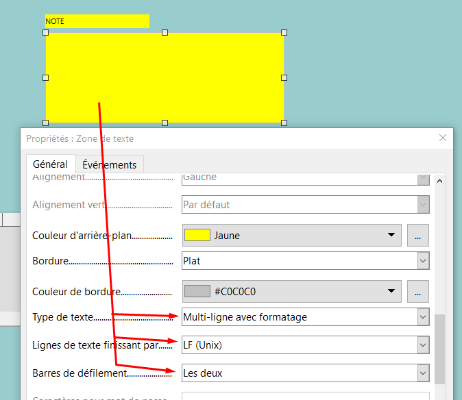

Dans ma base, je voudrais un champ qui me permette de prendre des notes. J’ai crée un champ de type VARCHAR, mais dans mon formulaire, le début et la fin sont tronqués, et il n’y a pas de retour à la ligne possible.

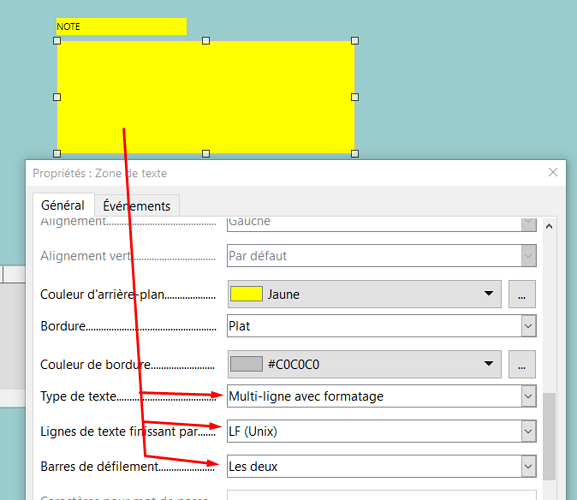

Bonsoir, voir les propriétés du champ
Bonjour, merci de cette réponse rapide, mais je me suis mal exprimé. Il s’agit d’un champ d’une table, que je mettrai ensuite dans un formulaire. Pour chaque fiche, je veux pouvoir mettre une description assez longue. Peut-être la solution se trouve-t-elle au niveau des tables et non des formulaires ? je me suis contenté de mettre le champ en [LONGVARCHAR]
