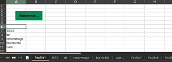

ask 120230.ods (14.7 KB)
https://forum.openoffice.org/fr/forum/viewtopic.php?f=15&t=11870
Bonjour et merci. La macro “ask 120230” correspond parfaitement à ce que je recherche, renommer des feuilles en fonction du contenu d’une cellule. Je vais tenter d’appliquer cette macro à mon projet.
Merci sincèrement pour votre contribution.
basé sur quel événement ?
pour le principe, ça devrait être assez similaire à Run Macro when User click to view Sheet - #2 by fpy
