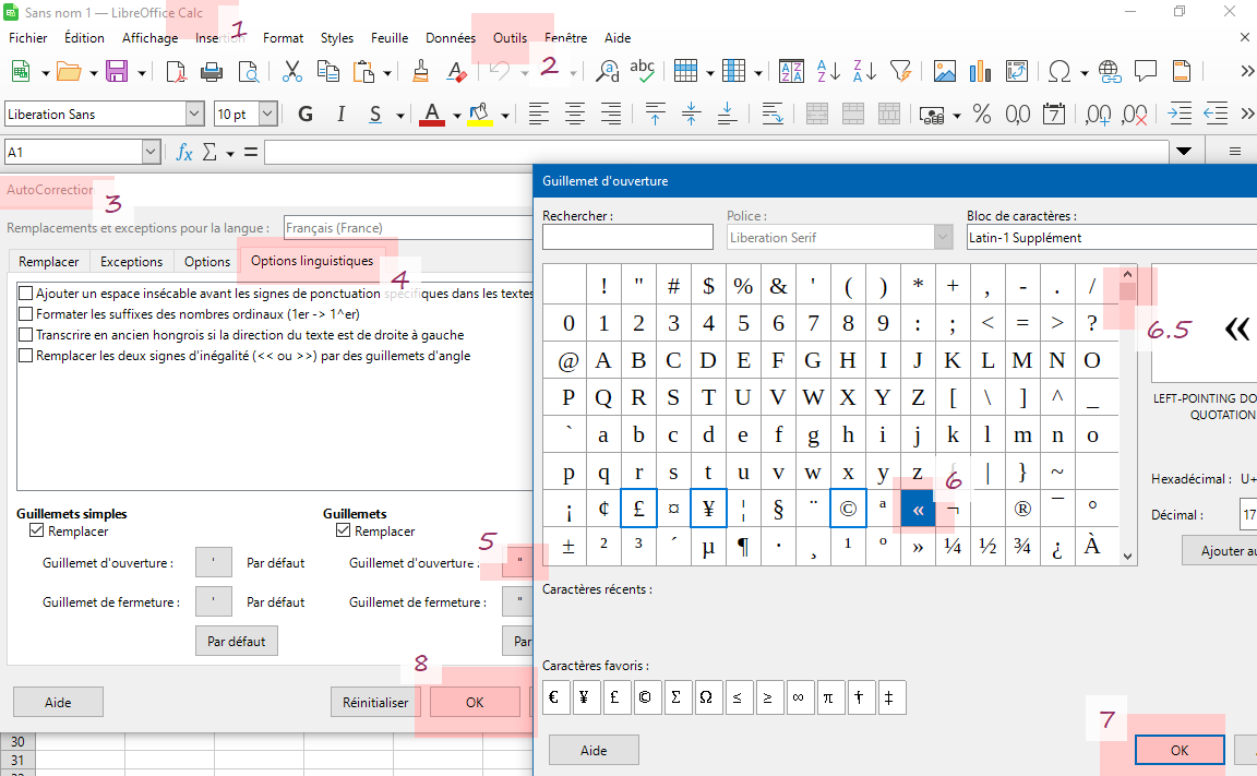

Comment obtenir des guillemets français (comme ça ") par défaut à la place guillemets ouverts et fermés?
Les réponses déjà fournies concernent des versions anciennes mais sont inadaptées aux versions 25 et suivantes (j’ai une 25.8.2.2).

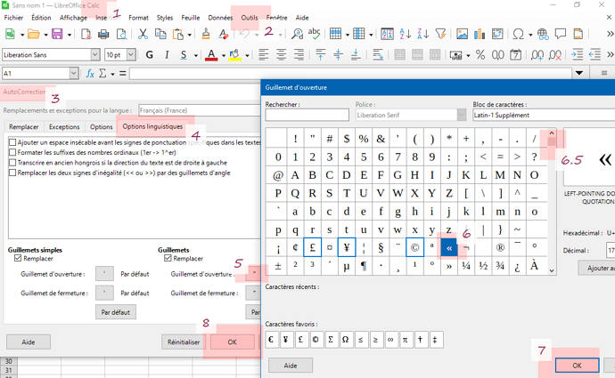

Options linguistiques
Cette copie d’écran ne correspond pas à une version 25.8.2.2.

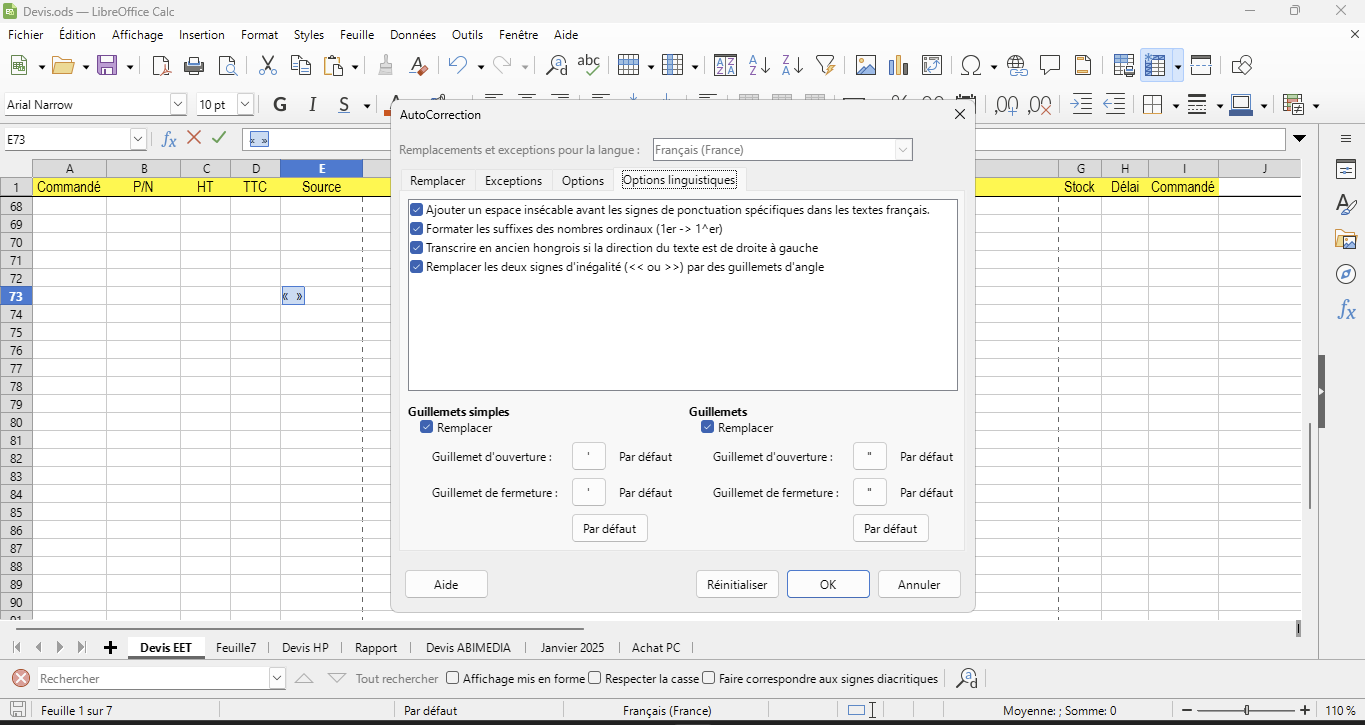

J’ai bien Outils et Options d’Autocorrection.
Ensuite, j’ai un écran différent.

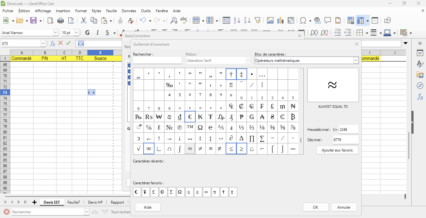

Et si je clique sur le champ “guillemet d’ouverture”, j’ai un autre écran :
Et là, je dois parcourir ce tableau en tout sens pour retrouver « et »… (que je n’ai pas encore trouvé). J’attendais quelque chose de plus simple.

Dans le champ Rechercher on peut chercher pour le nom du signe (en anglais).
esayez avec le terme quot, cela delimit la presentation a des guillemets
Voir l’étape 6.5 (qui vient d’être ajoutée).

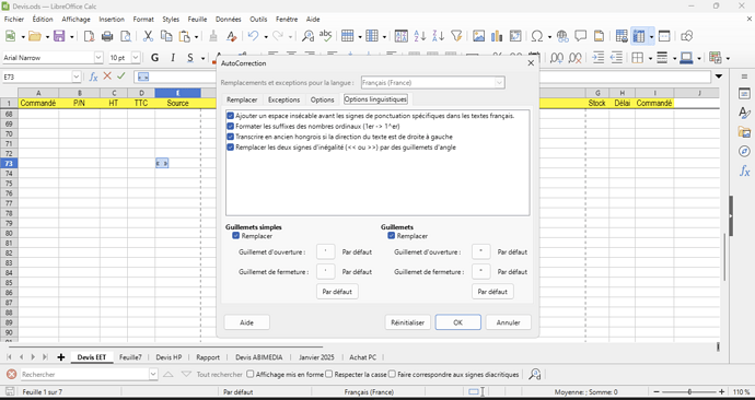

J’ai aussi utilisé les codes (171 et 187) dans le champ “decimal”. Je croyais avoir défini que « et » doivent être remplacés par " (décimal 24), mais quand je tape sur " au clavier, j’obtiens toujours «, preuve que ça ne fonctionne pas. A quel moment, j’ai oublié quelque chose ? Je cherche encore.

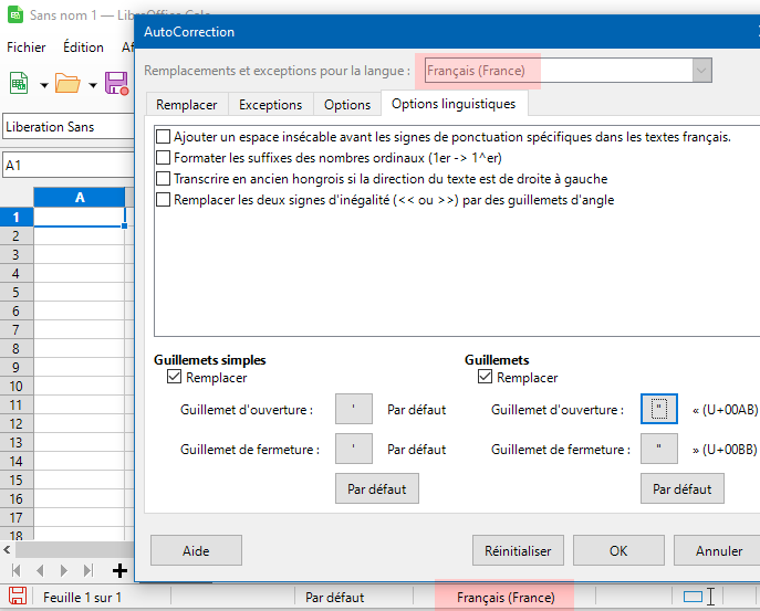

Avez-vous défini la bonne langue ?
Pas besoin de la définir. Le Français est la langue par défaut.

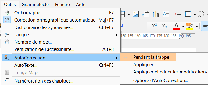

bonjour, pour que la correction se fasse pendant la frappe, il faut que la fonction soit cochée dans le sous menu autocorrection !
La fonction ? Mais laquelle ? et où ?
c’est marqué : dans le sous-menu autocorrection !

bonjour, la fonction pendant la frappe s’applique effectivement uniquement à Writer .
Les symboles définis dans l’autocorrection de Writer s’appliquent dans Calc !
