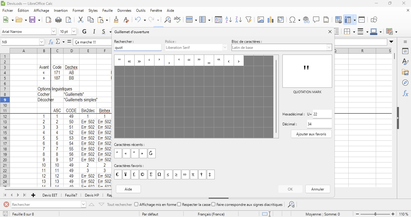

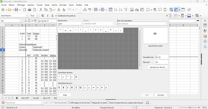

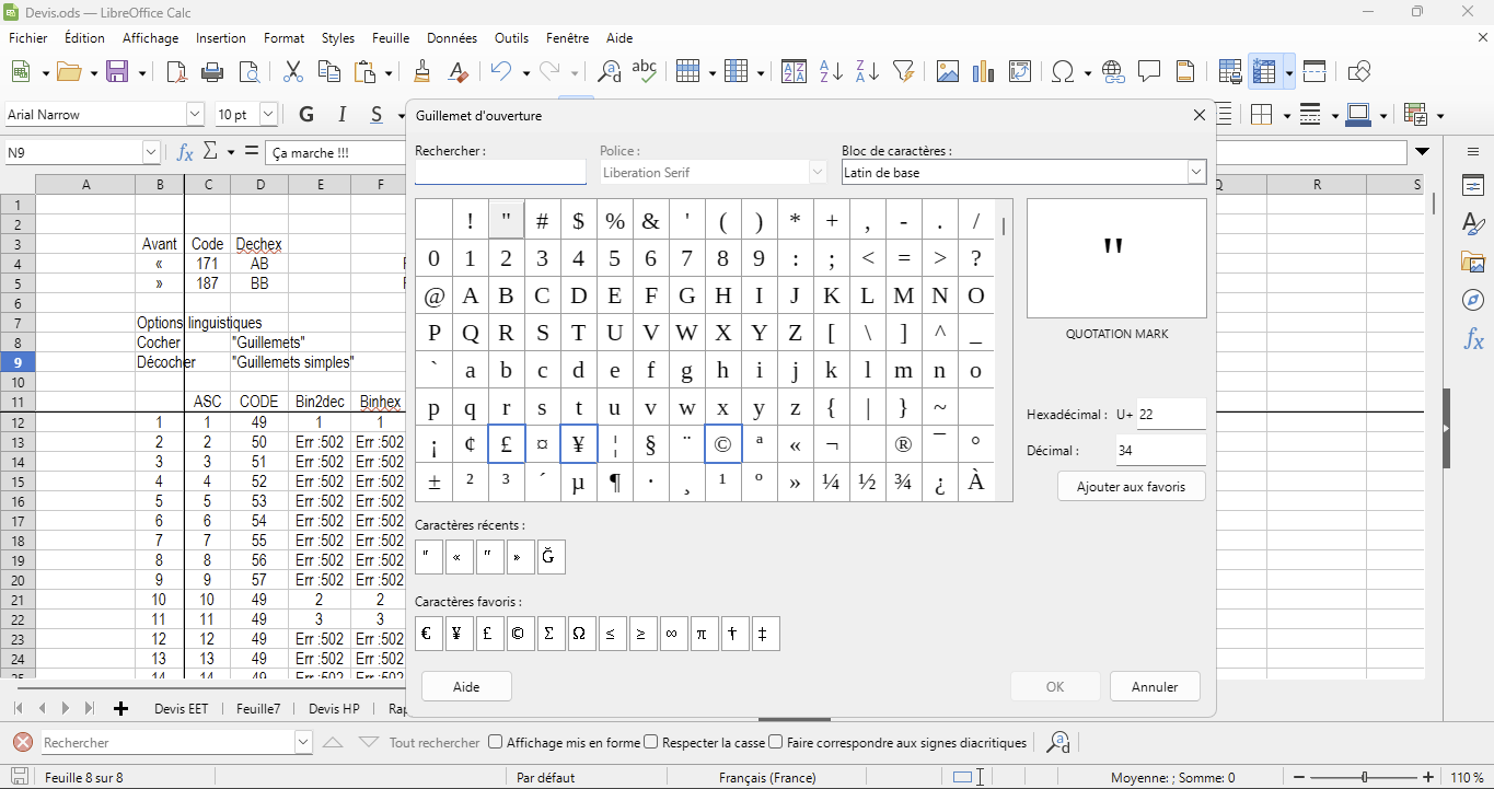

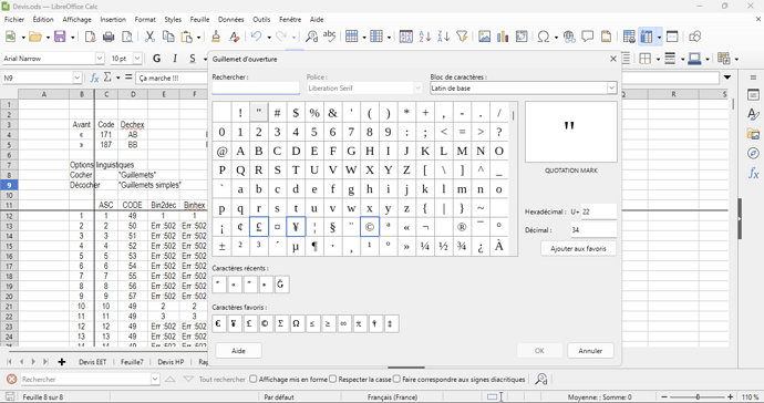

  2. sous “Guillemets”, laisser cochée la case Remplacer, et cliquer sur la case “Guillemet d’ouverture”. Ça ouvre cette fenêtre :
Dans le champs recherche, taper “quot”. Ça qui va faire apparaitre les différents guillemets.
Cliquer sur [ " ]. Ses codes vont apparaître dans les cases décimal (34) et hexadécimal (U+0022).
Validez et vous reviendrez à l’écran précédent.
Le guillemet sélectionné apparaitra dans la case Guillemet d’ouverture.
Faites de même avec Guillemet de fermeture. Et validez.
