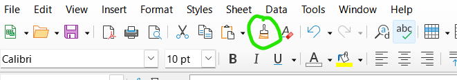

Normalement, cliquer à nouveau sur l’icône “pinceau” devrait remettre les choses en place:
Sinon, tout fermer et redémarrer LibreOffice devrait corriger le problème.

Sous onglet style
une icône pinceau (le même peut se trouver sur la barre standard).
clone le formatage d’une cellule (style + formatage direct)
le pointeur se met en forme de pot de peinture et dès le clic dans la cellule prévue, le pointeur redevient normal
