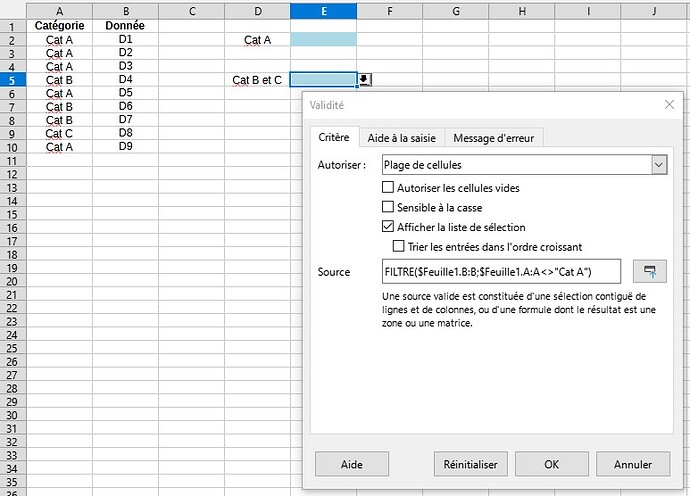

En cellule E5, je souhaite afficher la liste des données où Catégorie est différent de “Cat A”. J’ai tenté d’utiliser la formule
FILTRE($Feuille1.B:B;$Feuille1.A:A<>"Cat A")
Problème : j’ai également le titre de la colonne dans la liste de choix

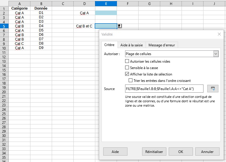

J’ai également tenté d’utiliser du conditionnel, avec la formule :
FILTRE($Feuille1.B:B;OU($Feuille1.A:A="Cat B";$Feuille1.A:A="Cat C"))
Problème : j’ai une erreur 504 dans ce cas

Edit : Voici le fichier exemple :
test.xlsx (6.1 KB)

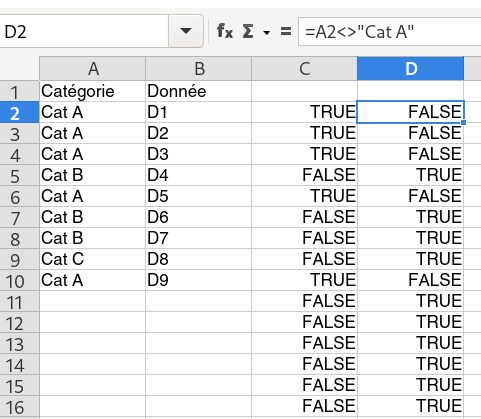

en attendant, ça peut se contourner, à l’ancienne, avec des colonnes supplémentaires :
Ah oui, je ne m’attendais pas à revenir à un tel contournement. Du coup, chaque fonction/liste déroulante entraine la création d’une nouvelle colonne.
A voir si une autre astuce existe, mais je n’ai pas trouvé de fonction adaptée.
