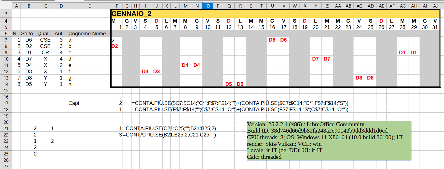

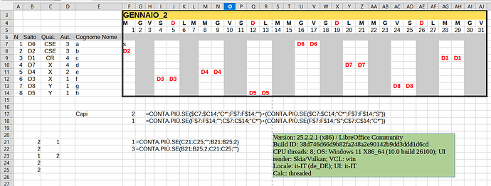

mi chiamo Andrea e avrei bisogno del vostro aiuto, sto realizzando un file su calc che vorrei mi contasse quante volte in (F7:F14) ci sono celle vuote o con la lettera “S” ma solo se nella corrispettiva cella dell’intervallo (C7:C14) c’è una parola che inizia per “C”.
Ho provato con le seguenti formule:
=CONTA.PIÙ.SE(F$7:F$14;"";$C7:$C14;“C*”) ->non conta se la cella è vuota ma riesce a funzionare il controllo C*
=CONTA.PIÙ.SE(F$7:F$14;="";$C7:$C14;“C*”)->non conta se la cella è vuota ma riesce a funzionare il controllo C*
ho provato anche con
MATR.SOMMA.PRODOTTO(($C7:$C14=“CSE”)(F$7:F$14=""))
funziona benissimo ma purtroppo solo se metto un valore ben specifico (nella formula sopra ad esempio “CSE”…ma se metto "C
" niente
Grazie infinite!
Senza nome 1.ods (16.2 KB)

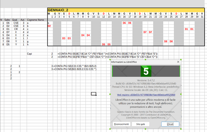

Ciao,
è un bug almeno dalla versione 7 di LO.
Se si cambia l’ordine delle condizioni allora funziona.
Senza nome 2.ods (21,7 KB)
