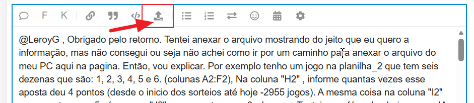

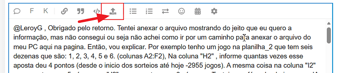

Olá @schiavinatto, obrigado pelo retorno, mas desse jeito eu já fazia. É que não estou descobrindo como anexar um arquivo ODS aqui, para mostrar da forma como estou querendo.
@LeroyG , Obrigado pelo retorno. Tentei anexar o arquivo mostrando do jeito que eu quero a informação, mas não consegui ou seja não achei como ir por um caminho para anexar o arquivo do meu PC aqui na pagina. Então, vou explicar. Por exemplo tenho um jogo na planilha_2 que tem seis dezenas que são: 1, 2, 3, 4, 5 e 6. (colunas A2:F2), Na coluna “H2” , informe quantas vezes esse aposta deu 4 pontos (desde o inicio dos sorteios até hoje -2955 jogos). A mesma coisa na coluna “I2” para acertos com 5 números e “J2”, para acertos com 6 números. Tentei essa fórmula abaixo que a IA do Google me passou, mas também não funciona, o resultado sempre retorna “0” =SOMA(SE((‘Banco_de_Dados’.B8:B5000=$B$4)+(‘Banco_de_Dados’.B8:B5000=$C$4)+(‘Banco_de_Dados’.B8:B5000=$D$4)+(‘Banco_de_Dados’.B8:B5000=$E$4)+(‘Banco_de_Dados’.B8:B5000=$F$4)+(‘Banco_de_Dados’.B8:B5000=$G$4)+(‘Banco_de_Dados’.C8:C5000=$B$4)+(‘Banco_de_Dados’.C8:C5000=$C$4)+(‘Banco_de_Dados’.C8:C5000=$D$4)+(‘Banco_de_Dados’.C8:C5000=$E$4)+(‘Banco_de_Dados’.C8:C5000=$F$4)+(‘Banco_de_Dados’.C8:C5000=$G$4)+(‘Banco_de_Dados’.D8:D5000=$B$4)+(‘Banco_de_Dados’.D8:D5000=$C$4)+(‘Banco_de_Dados’.D8:D5000=$D$4)+(‘Banco_de_Dados’.D8:D5000=$E$4)+(‘Banco_de_Dados’.D8:D5000=$F$4)+(‘Banco_de_Dados’.D8:D5000=$G$4)+(‘Banco_de_Dados’.E8:E5000=$B$4)+(‘Banco_de_Dados’.E8:E5000=$C$4)+(‘Banco_de_Dados’.E8:E5000=$D$4)+(‘Banco_de_Dados’.E8:E5000=$E$4)+(‘Banco_de_Dados’.E8:E5000=$F$4)+(‘Banco_de_Dados’.E8:E5000=$G$4)+(‘Banco_de_Dados’.F8:F5000=$B$4)+(‘Banco_de_Dados’.F8:F5000=$C$4)+(‘Banco_de_Dados’.F8:F5000=$D$4)+(‘Banco_de_Dados’.F8:F5000=$E$4)+(‘Banco_de_Dados’.F8:F5000=$F$4)+(‘Banco_de_Dados’.F8:F5000=$G$4)+(‘Banco_de_Dados’.G8:G5000=$B$4)+(‘Banco_de_Dados’.G8:G5000=$C$4)+(‘Banco_de_Dados’.G8:G5000=$D$4)+(‘Banco_de_Dados’.G8:G5000=$E$4)+(‘Banco_de_Dados’.G8:G5000=$F$4)+(‘Banco_de_Dados’.G8:G5000=$G$4))=4))
