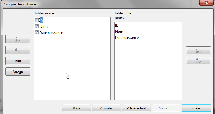

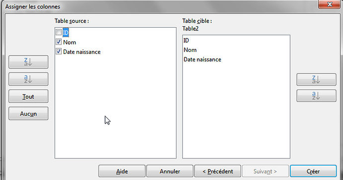

  • Clic droit sur la table dans le module Base, puis Coller. Un assistant démarre : choisir Ajouter des données et éventuellement Utiliser la première ligne comme noms de colonne.
(en arrière-plan les données Calc)
  • Cliquer Suivant pour apparier les colonnes : cliquer sur un nom de champ (source ou cible) et utiliser les boutons de tri pour faire correspondre l’ordre des champs. Décocher éventuellement les champs inutilisés et obligatoirement le champ “clé primaire” (cf. ID dans la copie d’écran suivante) s’il est en auto-valeur dans la base).
