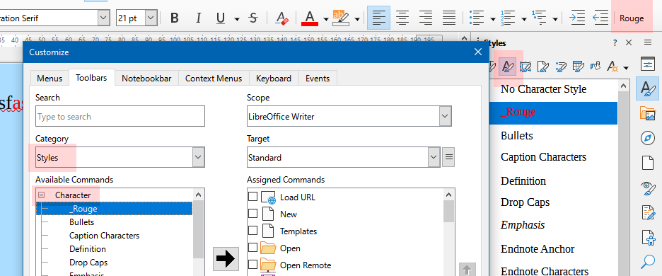

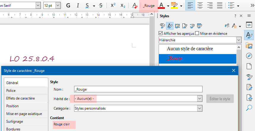

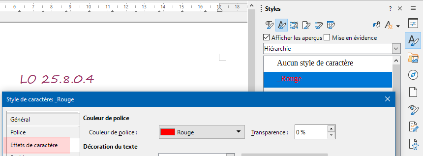

il faudrait peut-être (re)lire la doc.
https://bugs.documentfoundation.org/show_bug.cgi?id=157904
utiliser des styles de caractères au lieu d’appliquer à plusieurs reprises une mise en forme directe (Comment #2).
LibreOfficeWriter : permettre plusieurs boutons de remplissage de couleur
