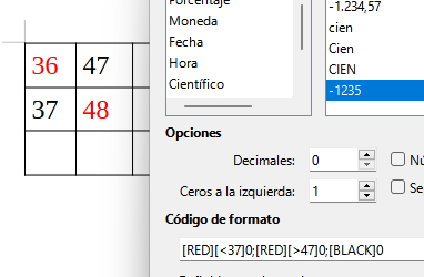

Tu vas dans le menu /Format/Conditionnel/Échelle de couleurs. Tu sélectionnes ta plage de cellules (avant ou après le formatage) et tu définis les couleurs en fonction de tes valeurs.
[RED][<37]0;[RED][>47]0;[BLACK]0
{DB67C924-F514-4954-8C01-6520B17AAB36}
Format de nombre
EDIT :
Désolé ; ma réponse concerne Writer, pas Calc ; mais les codes de format de nombre sont les mêmes.
