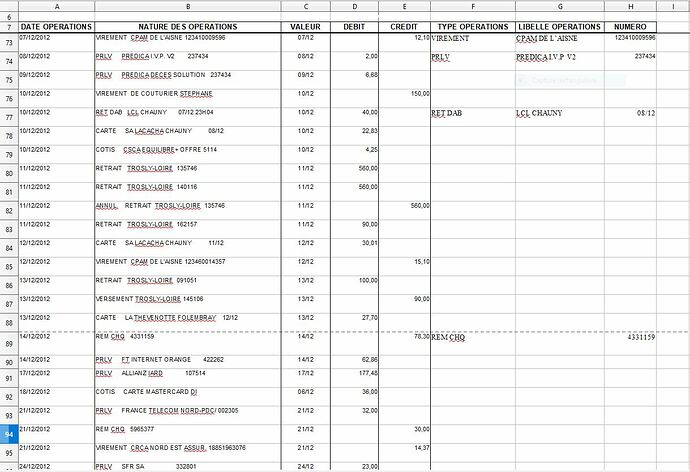

Bonsoir,
J’espère être assez explicite dans ma demande,
Dans une cellule, j’ai plusieurs textes séparés par un ou plusieurs espaces. Je souhaite obtenir par exemple le premier texte dans une cellule et le reste du texte dans une autre cellule, ou une partie du texte dans une seconde cellule et le reste dans une troisième cellule.
Donc comme dans l’exemple joint, dans la cellule B89, il y a le texte “REM CHQ 4331159”. Je souhaite que dans la cellule K89 il y a “REM CHQ” et dans la cellule L89 il y a “4331159”.
ou
dans la cellule B84 il y a “CARTE SA LACACHA CHAUNY 11/12”. Je souhaite obtenir dans la cellule K84 “CARTE”, dans la cellule L84 “SA LACACHA CHAUNY” et la cellule M84 “11/12”
Certes je peux tout recopier mais je souhaite bien entendu gagner du temps.
En vous remerciant par avance.

J’ai édité ma question et de ce fait modifié ma capture d’écran. J’ai aussi joint le fichier. J’ai également mis quelques exemples de ce que je souhaite obtenir mais tout ça grâce à une formule.
Je souhaite ajouter que j’ai reçu ce fichier en format pdf. J’ai converti ce dernier en format tableur. Par contre, dans le tableur, ça m’a ouvert 3 feuilles (table 1, table 2 et table 3).
Pour le moment je ne travaille que dans la table 1…et je veux par la suite travailler sur une seule feuille donc insérer la table 2 et 3 dans la table 1.

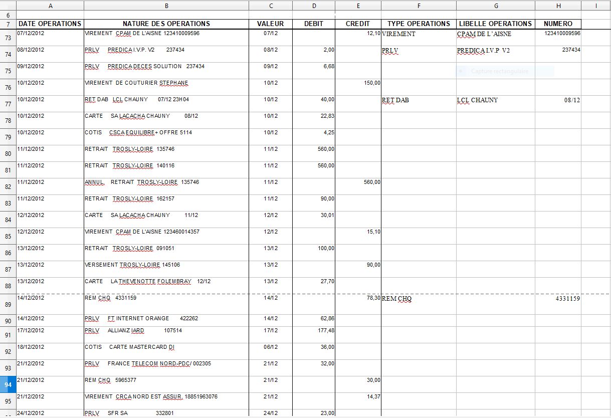

Bonsoir,
J’ai réussi.
J’ai inséré des colonnes entre les colonnes B et C puis j’ai copié la colonne B.
Ensuite j’ai effectué un collage spécial après la colonne B et j’ai collé que le texte non formaté. Ca m’ouvre une nouvelle fenêtre en import de texte.
J’ai choisi largeur de texte pour définir mes colonnes et voila !
