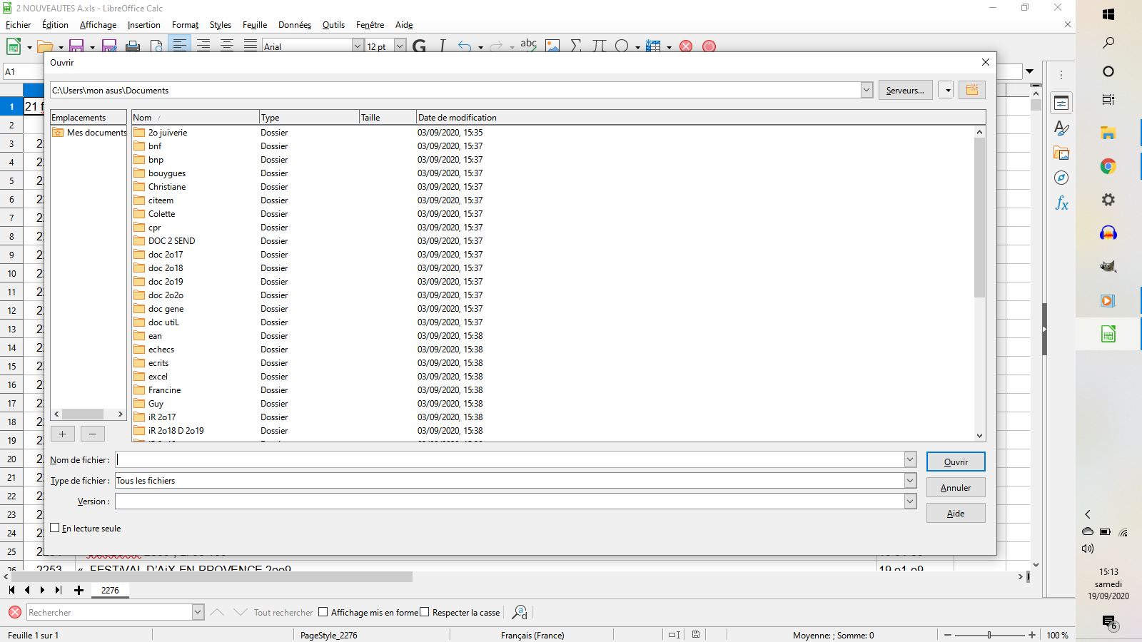

Dialogues Ouvrir/Enregistrer : comment modifier l'apparence ?
Comment parcourir l’arborescence de l’ordi ?
En “décochant” Utiliser les Boites de dialogues LibreOffice, ça marche ! Merci pour votre réponse !

je suis sous la version 7 de LO ( et sous windows 1 )
Bonjour @Arcane17
Pour que les dialogues d’ouverture/enregistrement aient cette apparence il faut cocher OutilsOptionsLibreOfficeGénéralUtiliser les boîtes de dialogue LibreOffice.
Puis-je par ailleurs te demander d’éditer le titre de ta question pour le remplacer par exemple par “Dialogues Ouvrir/Enregistrer : comment modifier l’apparence ?” : en effet (à moins que je n’ai pas compris du tout la question) tu ne souhaites pas savoir comment ouvrir un fichier sous excel
Cordialement
En effet,la meilleure question est la suivante : Dialogues Ouvrir/Enregistrer : comment modifier l’apparence ?
