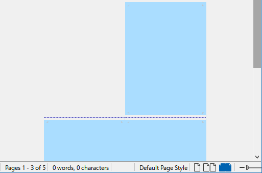

Hola, me gustaría restablecer el formato del documento al predeterminado. Lo que se observa en pantalla, es lo siguiente: la 1ª página normal, y la 2ª y 3ª ¿como diría yo? como en paralelo… no sé si me explico bien, como si fuera una configuración 1-2-2, donde el 2 significa que hay dos páginas en paralelo (el documento total hace 5 págs ).

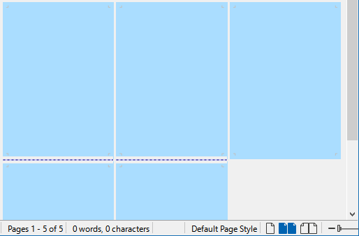

No es una cuestión del documento, es de las opciones de visualización del mismo.
Puede hacer la selección en la barra de estado en el lado derecho junto al zoom.
Más que formato, sería forma de presentar.
Observa los iconos que subrayó @mariosv en su captura de pantalla.
