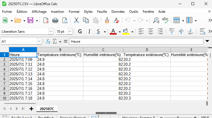

Sur le fichier d’origine, j’ai en colonne A le bon format texte.
Après avoir travaillé dessus, je ferme mon fichier.
Quand je reviens sur mon fichier, le format texte n’est plus le même ???
Le texte de la colonne A est divisé en 2 (l’année en colonne A et la date en colonne C ???

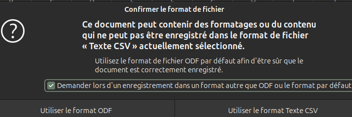

Import et export de fichiers CSV
Lorsque vous exportez un classeur au format CSV, seules les données de la feuille active sont enregistrées. Toutes les autres informations, y compris les formules et le formatage, sont perdues.

  1. J’ouvre le fichier, j’ai l’image du 1er message.

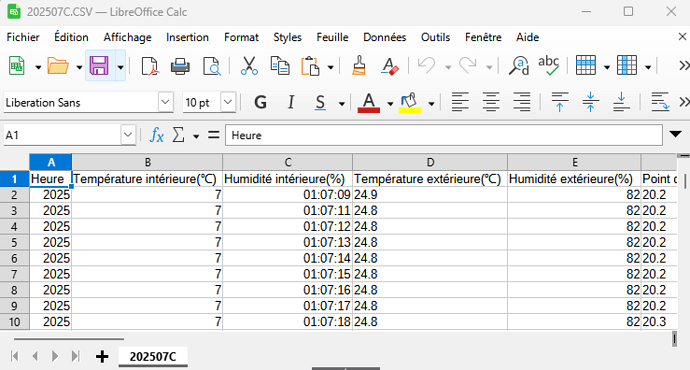

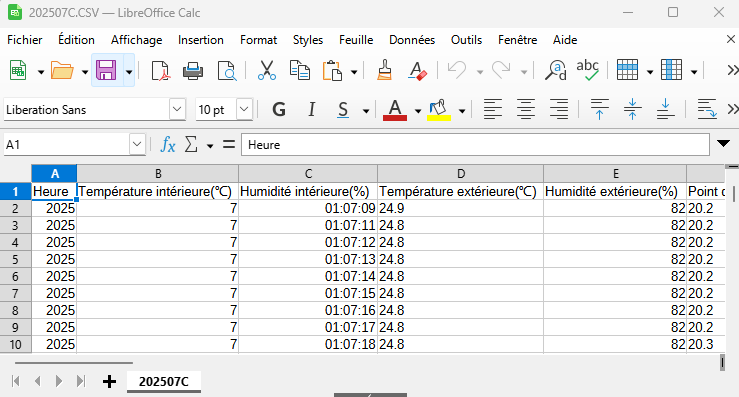

  2. Je ferme et j’ouvre une deuxième fois et j’ai l’image suivante.
Bonjour, je pense que le problème vient du séparateur utilisé dans la date ‘/’ qui doit être vu comme un séparateur de colonne lors de l’enregistrement.
