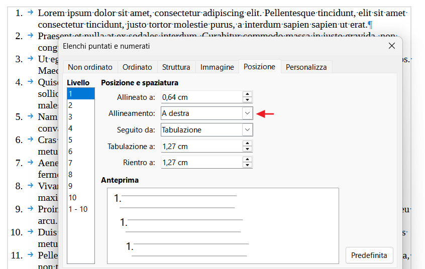

Elenco puntato dal numero 10

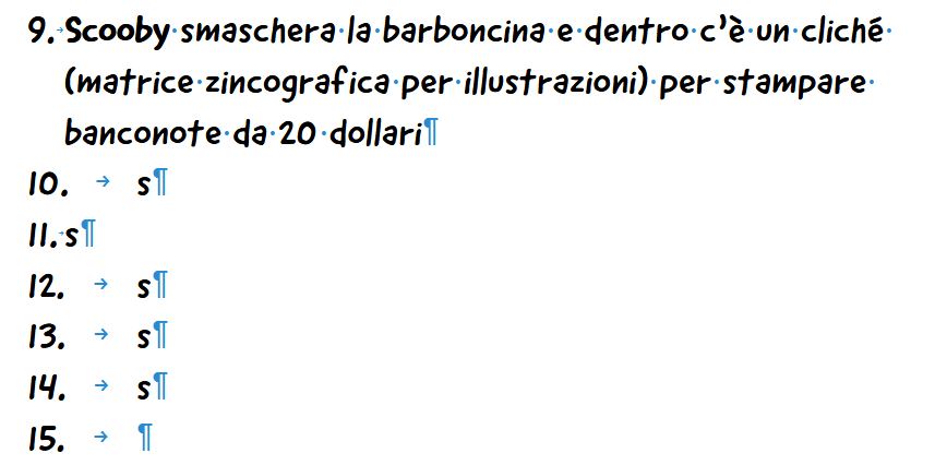

Praticamente quando creo un elenco puntato (con i numeri) all’inizio va tutto bene. Quando arrivo al numero 10, prima di scrivere il testo mi lascia uno spazio molto grande rispetto ai numeri precedenti. Lo so che il 10 è un numero a due cifre, quindi ha bisogno di uno spazio più grande, ma lo spazio che si mette in automatico è veramente troppo e stona con il resto dell’elenco. Una cosa che mi fa arrabbiare è che il numero 11 (solo l’11) non lascia lo spazio, facendomi capire che i numeri a due cifre non hanno bisogno di tutto quello spazio.

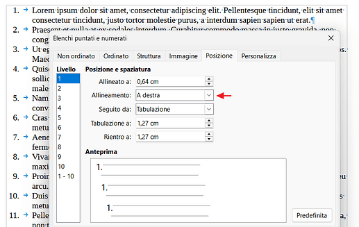

La cosa migliore da fare è riavviare l’elenco!
Rimuovere il vecchio elenco selezionandolo e premendo F12.
Se si preme nuovamente F12, verrà creato un nuovo elenco.
