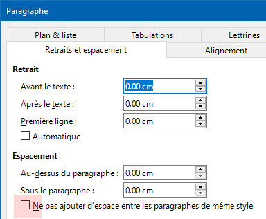

Pour certains documents, l’espace entre paragraphes est la somme des espaces au-dessous du paragraphe précédent et de l’espace au dessus du paragraphe suivant.
Pour d’autres, l’espace entre paragraphes est le plus grand de ces deux espaces.
Dans les deux cas, il s’agit de paragraphes de styles différents.
À quoi cela est-il du ?
N’ajoutez pas d’espaces entre les paragraphes de même style.
J’ai oublié de préciser dans la question qu’il s’agit de paragraphes de styles différents. La réponse proposée ne s’applique donc pas. J’ai corrigé la question.

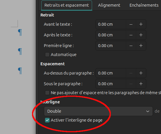

interligne ?
ou aussi saut de section, etc etc
pour éviter le jeu des devinettes, un fichier d’exemple aiderait.
