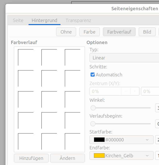

Alle Farbverläufe im Draw werden nicht mehr angezeigt. Ich hatte diese für mehrere Dateien unter Seiteneigenschaften, Hintergrund, Farbverlauf eingestellt. Die Seite ist nun nur weiß und im Auswahlfenster sind auch alle möglichen Felder für die Farbverlaufauswahl nur weiß.
Taucht das Problem in gleicher Weise auch bei Zeichenobjekten (z. B. Rechteck; Kreis, …) auf oder ist es nur auf die Seiteneigenschaften beschränkt?
Nennst du uns noch LibreOffice-Version und Betriebssystem?!
Was mich bei dem Screenshot misstrauisch macht: Der gesamte Dialog ist ausgegraut, als ob das Ganze schreibgeschützt wäre.

Ich habe inzwischen herausgefunden, dass bei eine PDF-Export, die Farben weiterhin sichtbar sind. Nur direkt beim Arbeiten mit Draw sehe ich die Farbverläufe nicht.
Das ist ein interessanter Aspekt. Ich wüsste allerdings nicht, wie das zustandegekommen sein könnte und wie ich das wieder aufheben kann.
Ja das Problem habe ich bei Rechteck auch gesehen und daher habe ich andere Objekte nicht mehr angeschaut.

Im Calc werden farbige Zellen nur farbig angezeigt, wenn ich dort einen Wert eingebe und Enter drücke. Alle farbig unterlegten Zellen sind nun weiß und nur für diesen kurzen Moment nach dem Enter blitzen sie in der richtigen Farbe auf.
Im Thunderbird, wenn ich eine pdf-Datei öffne, ist die Anzeige Schwarz-Weiß. Mache ich von der Datei ein Download und öffne diese Datei ist sie richtig anzgezeigt.
Ich vermute daher ich bin eher im Ubuntu-Forum richtig aufgehoben.
In einem anderen Chat die Lösung bekommen. Extras - Optionen - Barrierefreiheit - Hoher Kontrast war auf “automatisch” - “Deaktiviert” löst das Problem
