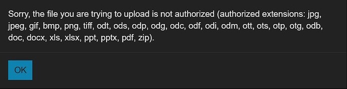

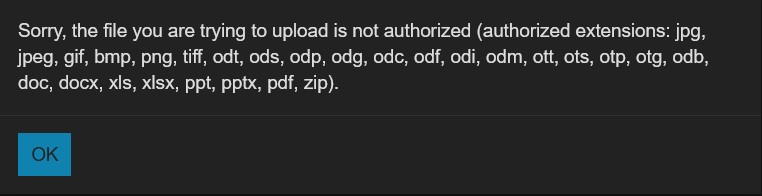

Je ne peux pas joindre un fichier excel avec une extension en xlsm à mon message : le format n’est pas autorisé :
Renommez le fichier avec .xls comme extension, nous le renommerons après download.
