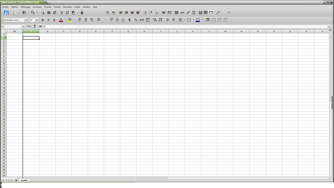

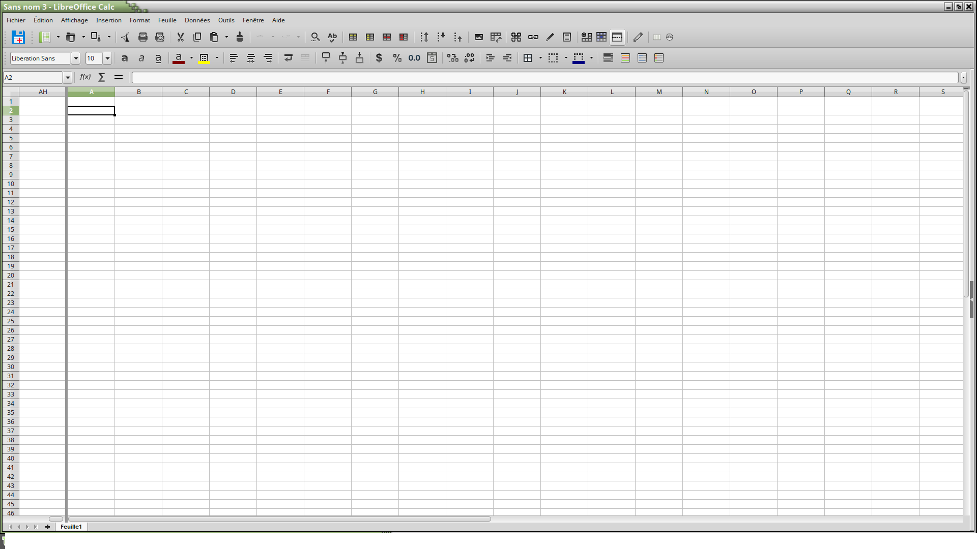

Merci mais ça ne marche pas chez moi . J’ai cliqué en AH1 pour fixer la colonne AH … sniff rien . Je suis en Windows 7 est-ce que c’est important ? . Merci beaucoup Cordialement
@cadet49 désolé pour le délai, je n’ai pas été notifié du commentaire.
Windows 7 n’a aucune influence. Si cela ne fonctionne pas c’est peut-être simplement qu’une ligne/colonne était déjà fixée. Dans ce cas la commande annule l’état précédent. Il faut donc faire deux fois la manipulation : la première enlève ce qui était fixé, la deuxième fixe à l’endroit souhaité.
Cordialement
et le déplacer vers la gauche pour n’afficher qu’une colonne, puis, dans la partie gauche, sélectionner la colonne AH
