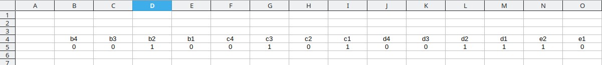

  1. la ligne 4 contient des repères
  2. la ligne 5 contient des valeurs binaires (1 bit par cellule)
Je voudrais que la couleur des cellules de la ligne 4 change si la cellule juste en dessous (ligne 5) est à “1”.
(Exemple : e4=1 => e5 sur fond rouge).
(Pour la présentation du résultat, il est normal que la ligne 4 soit l’en-tête).
Je sais qu’il est possible de le faire en formatant la ligne 4 cellule par cellule, ce qui est un peu fastidieux, mais on doit pouvoir déclarer le formatage conditionnel en une seule fois, non ?

bonjour, créer un nouveau style (fond rouge ) et dans format conditionnel, choisir la condition la formule est: B4=1 puis appliquer le style fond rouge et définir la plage B3: o3
Bonjour Pierrelouis,
merci pour votre réponse qui m’a bien aidé.
En fait, c’est ce que je faisais sauf que, mes cellules contenant les “1” étant des résultats de fonction n’étaient pas converties en nombre. Voilà pourquoi je n’y arrivais pas.
