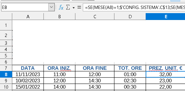

Salve, ho un problema con una formula, vorrei calcolare il totale con il prezzo variabile in base al mese.
Inserendo il giorno, mese e anno, va a prendersi il prezzo del mese di riferimento già prestabilito.

Che formula dovrei utilizzare affinché mi prenda il prezzo del mese in base alla data?
Io ho usato:
=SE(A8=DATA.VALORE("/02/");$‘LISTA’.C14;"")
la cella A8 si riferisce alla data che inserisco, es. 10/02/2023
la scheda $‘LISTA’ e cella C14 si riferisce al prezzo del mese di febbraio
la data messa tra parentesi dovrebbe contare solo il mese, ma mi da Err:502
logicamente nella formula della cella devono rientrare tutti i mesi.
Spero di essere stato chiaro, vi ringrazio anticipatamente.
Mostra un esempio di come sono disposte le informazioni nel foglio di lavoro.
Prova con: =SE(MESE(A8)=2;$LISTA.C14;"")

Come consigliato da @LeroyG la formula che mi ha scritto funziona, continuandola per tutti i mesi dell’anno.
=SE(A8="";"";SE(MESE(A8)=1;$‘CONFIG. SISTEMA’.C$13;SE(MESE(A8)=2;$‘CONFIG. SISTEMA’.C$14;SE(MESE(A8)=3; e via dicendo
la domanda è risolta, se però ha qualche altro metodo, è ben accetto.

Le immagini che mi aveva richiesto

Provando le varie formule, credo che la più semplice nel mio caso sia quella dell’utente schiavinatto.
Il post è risolto. Grazie nuovamente a tutti.
