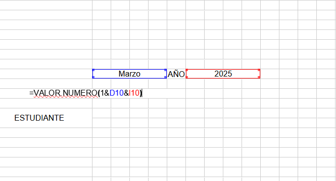

Hola Comunidad, tengo un problema con una fórmula el LibreCalc
el tema es así, tengo una celda con una lista de meses, es decir…selecciono el mes Febrero por ejemplo y queda seleccionado.
En la celda de abajo tendría que aparece el dia y mes y año de la sgte forma : 1/02/2025
Si en la celda de meses cambio a Abril por ejemplo, debería cambiar en la celda de abajo: 1/04/2025 pero la formula me da error .
Utilizo la fórmula : valor.numero(1&D10&l10) y me da error #|valor!
Alguna sugerencia?? creo que estoy colocando mal la sintaxis
Adjunto captura pantalla
Captura de pantalla 2025-04-13 194412
busquè varios tutos en youtube y no doy con la solución.
Gracias
¿Y con VALOR(1&" “&D10&” "&l10) ?
Ten en cuenta que necesitas los espacios separando los valores.

Hola Mario !!! gracias por la pronta respuesta, lo solucioné con la ayuda de chap gpt.
Te comparto la fórmula que funciona perfectamente.-
=FECHA(I10;COINCIDIR(ESPACIOS(D10);{"Enero";"Febrero";"Marzo";"Abril";"Mayo";"Junio";"Julio";"Agosto";"Septiembre";"Octubre";"Noviembre";"Diciembre"};0);1)
Así, si selecciono mes de Febrero o cualquiera lo realiza perfectamente,.
Pondré solucionado,
