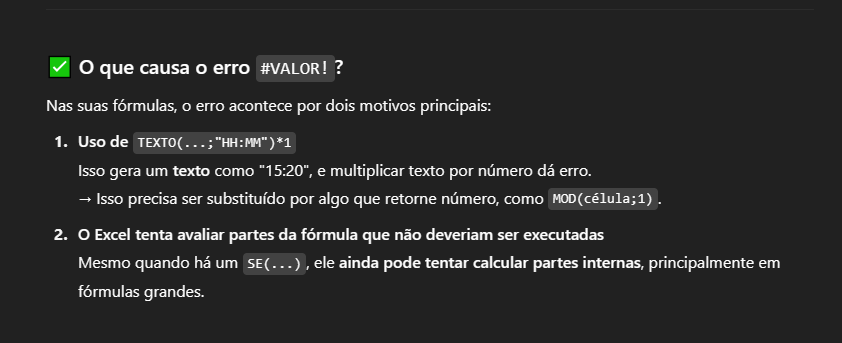

@schiavinatto @innecco
Estive tentando analisar também…é bem complexo a formula e comprida e composta.
Mas o que consegui até agora foi isso!
acredito que seja uma questão de formato…
