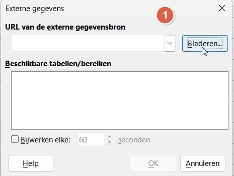

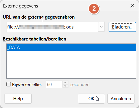

@Jodo ,
Je kunt de volledige brongegevens een naam geven en deze vervolgens importeren in bestanden naar keuze.
Blad → Externe koppelingen…
1-2025-11-12 08 08 33
2-2025-11-12 08 10 58
Na enige gefreubel, met de adviezen in mijn achterhoofd, is het mij gelukt de koppelingen nu correct aan te brengen. De volgorde nu wat anders. Eerst de gegevens in het geheel overhalen naar waar ik ze nodig heb en daarna de gegevens formatteren voor een opzoeklijst.

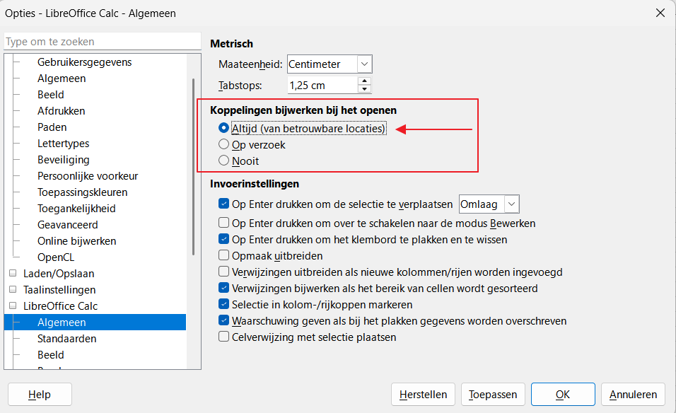

Hallo,
ik ga ervan uit dat de verbinding tussen het bron- en doelbestand behouden moet blijven. U moet het bronbestand daarom in een vertrouwde map opslaan.
Bovendien moet Extra - Opties - LibreOffice Calc - Algemeen ► Koppelingen bij het laden bijwerken zijn ingesteld op Altijd.

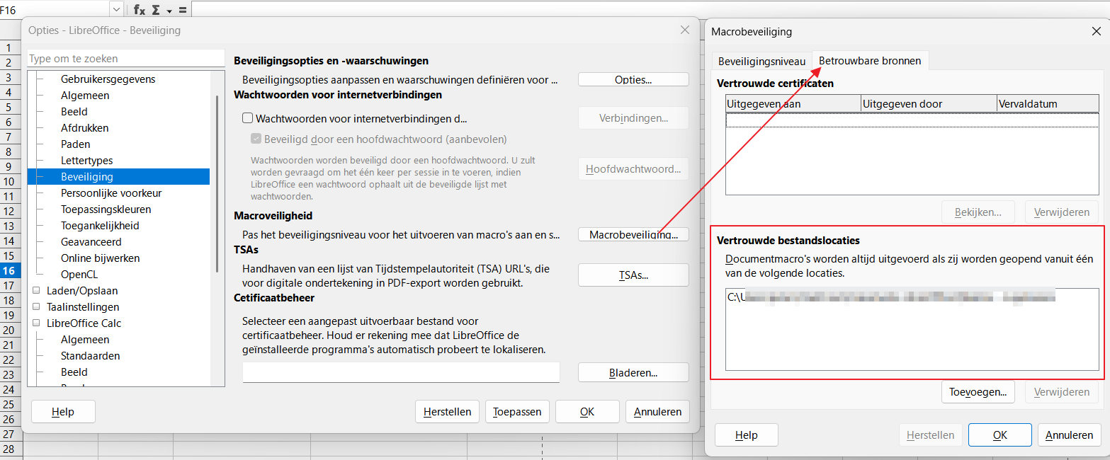

Hallo PKG,
sorry voor de late reactie. Ik ben er wat mee aan het stoeien geweest. Eerst moest ik het macro beveiligingsniveau op “laag” zetten, maar dat bleek veroorzaakt te worden doordat één van de bestanden in een niet vertrouwde map stond.
In geval van koppelingen lijkt het er dus op dat beide bestanden ( source en target ) beide in een vertrouwde map moeten staan. Dan kan het beveiligingsniveau weer naar “hoog”.
