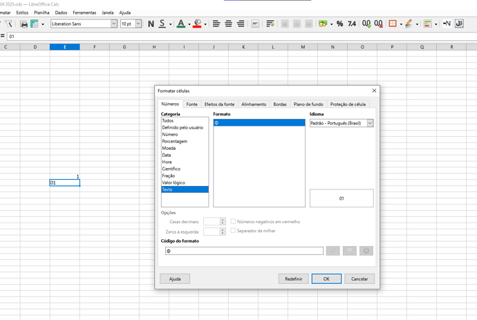

No caso você criou uma macro ? No caso você deveria colocar como texto a célula e não como número…se for na macro tem que identificar como String…
experimente mudar!

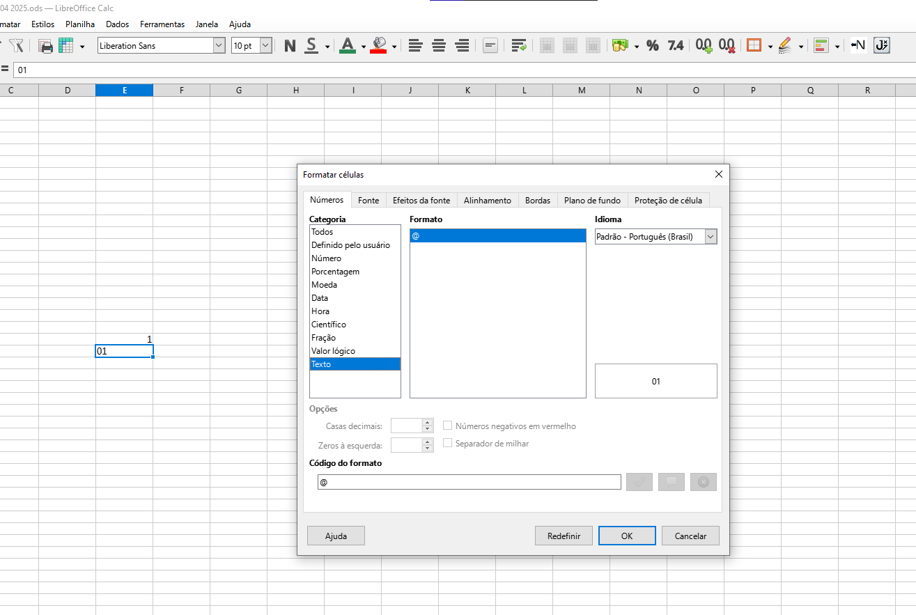

A solução mais simples a principio seria você transformar a coluna do CPF como texto ou usar o " ’ " (apóstrofo) no inicio (exemplo: '012345678911) assim ele mantém o zero a esquerda.
depois desse procedimento salve a planilha como CSV. , em seguida renomeia para Txt… acredito que isso deva lhe ajudar!
