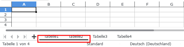

ich habe mich jetzt ein wenig zum “Gruppenmodus” schlau gemacht und unter Excel ist das einfach mehrere Tabellenblätter gleichzeitig auszuwählen. Das geht natürlich auch mit LibreOffice und man erkennt das an der Unterstreichung der ausgewählten Tabellenblätter am unteren Ende des Fensters:
1 Blatt ausgewählt:
2 Blätter ausgewählt:
3 Blätter ausgewählt:
Lediglich im Fenster erscheint neben dem “Dateinamen” das Wort “GRUPPE” nicht, was aber nicht heißt dass das nicht funktioniert (LibreOffice ist eben kein Excel Klon und funktioniert an vielen Stellen sehr anders).
