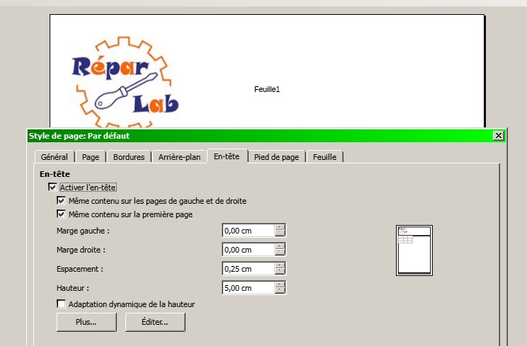

J’ai trouvé la solution, je vous laisse quand même le message au cas où quelqu’un ferait la même recherche./
J’ai suivi les fils indiquant de passer par “Arrière-plan” pour insérer une image en en-tête, mais le résultat ne correspond pas à ce que je souhaite : c’est l’image taille réelle qui s’affiche (enfin je crois), je n’arrive pas à la mettre à 1cm du bord,
lorsque je choisis 3cm x 3 cm dans la taille, ça ne reste pas et reviens toujours à 26,46cm
Entre temps j’ai modifié mon fichier image, ça s’améliore un peu mais pas vraiment, le texte des cellules vient sur le logo qui en plus est tronqué !
J’azi tout repris à zéro, suis passée par “style, en-tête, image” et… c’est pas mieux !
J’ai fini par trouver que la fonction “adaptation dynamique de la hauteur” ne sert pas avec une image et qu’il faut choisir la taille de l’en-tête en ajoutant la marge du haut (ici 1 cm) et une marge supplémentaire, sinon le logo est coupé.
