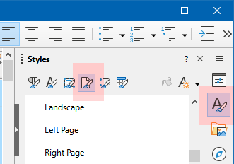

Nei miei libri quando inizio un nuovo capitolo inserisco una interruzione che porti a pagina dispari.
Non trovo come fare.
Qualcuno lo sa fare?
Grazie
Devi lavorare con gli stili di pagina e scegliere Pagina a destra.
Si consiglia uno stile di paragrafo per i titoli dei capitoli con un’interruzione di pagina stilizzata prima.

È necessario lavorare con gli stili (stili di paragrafo, di carattere e di pagina).
Prova il documento di aiuto (la versione italiana è obsoleta, ma potrebbe essere d’aiuto). Capitolo 6 - Introduzione agli stili
