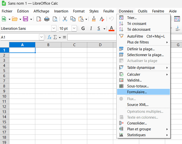

Bonjour andr9999, le forum
en imaginant que votre première colonne libre soit la colonne R,
sélectionnez la zone de R1 à XFD1,
puis par le menu “Données”, “Plan et groupe”, et enfin “Grouper” par colonnes
ce qui limite l’affichage aux colonnes A à Q
