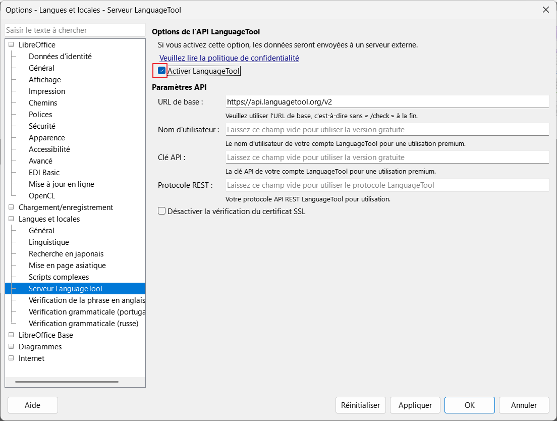

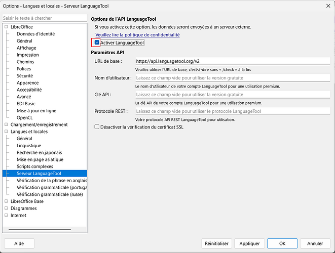

@SebastienT ,
LanguageTool, votre correcteur d’orthographe pour LibreOffice
merci beaucoup
