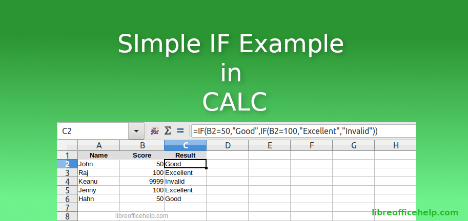

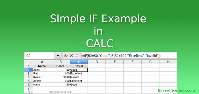

Hier ist die IF Anweisung erklärt:
Was mache ich falsch ?
