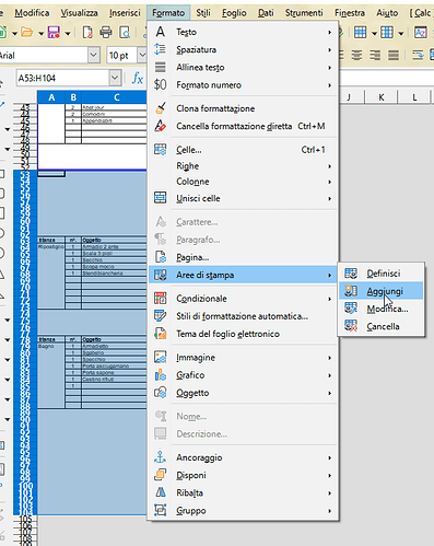

Definire l’area stampabile di Page.1 e quindi definire page.2 e include, quindi pag.3 e include.
File di prova.
Complemento
Pagina 1
Pagina 2
Pagina 3
Comparativo

Hai eseguito questa procedura?
Apri il file, in Calc ed Execl, che ho inviato, vedi se il problema persiste …
Sì, tramite LibreOffice, vedi le immagini … aggiunte nella risposta sopra …
