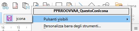

l’abbinamento di una icona.
Ho modificato leggermente la sub x includere i vari test.
Eseguita la Sub senza errori, in OpenOffice l’icona appare in luogo dell’etichetta, mentre in LibreOffice no.
Le istruzioni allegate sono per una barra di Calc, ma ho provato anche con Write. Così come ho provato anche con una barra del documento . Sono tutte prove con esito negativo.
E ancora ho provato sia con immagine su disco che con immagine già incorporata in LibreOffice.
L’icona (il dischetto), come si vede dalle immagini, è abbinata al comando (icona).
Immagino che in LibreOffice debba fare qualcosa, ma non ho capito cosa.
Ringrazio in anticipo chi vorrà aiutarmi.
